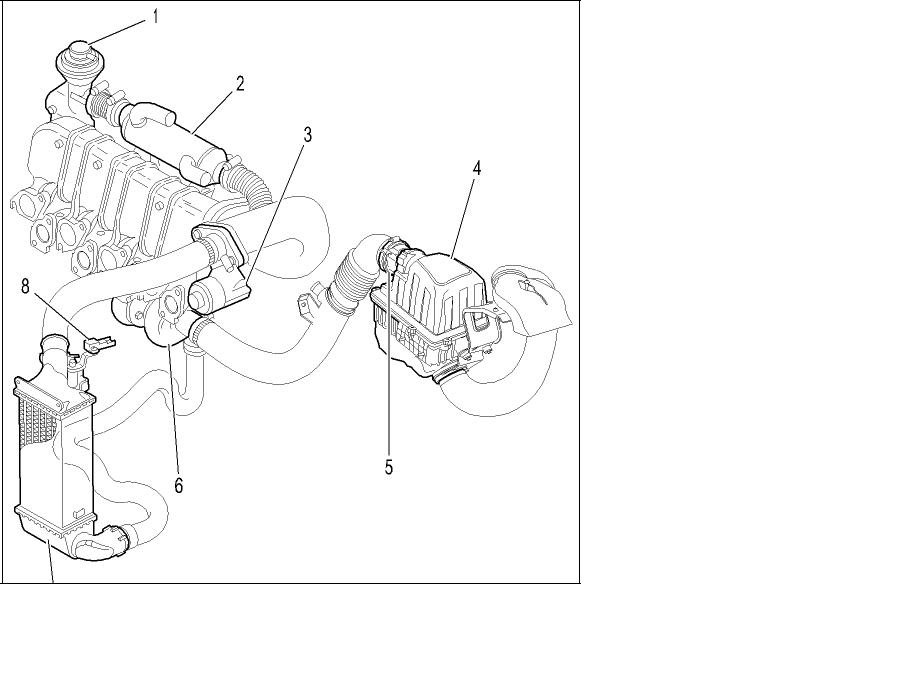

Pre : 284626
Takto to je u 80kW motora:
X II 80 kW.JPG (56.24 KiB) Zobrazeno 14498 krát

Příspěvekod 284626 » sob 27. úno 2010, 0:26
Diki moc za obrazek.NAhodou este jeden jak je to tahane zo zadu od turba by sa nenasiel?

Příspěvekod marcco83 » stř 3. bře 2010, 10:31
Obrazok je fajn...ale chcelo by to legendu k cislam?!

P.S. Legenda k tomu obrázku by se opravdu hodila. :)
