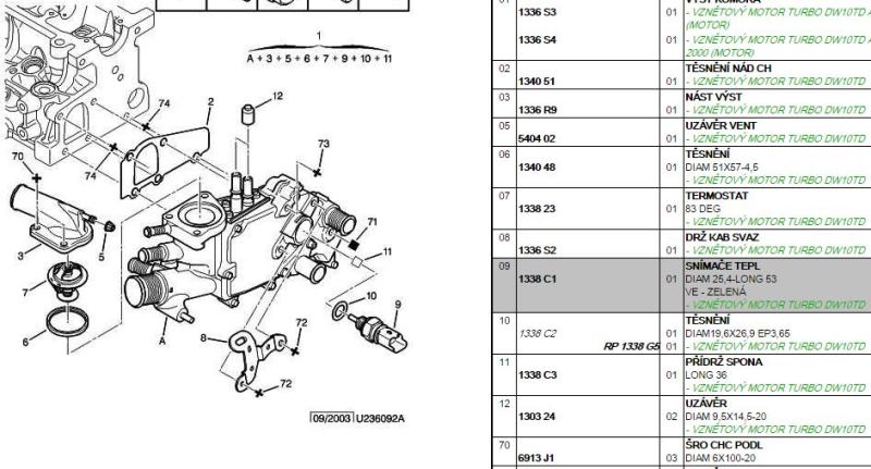

Snímač teploty je OK ?

no toto neviem preto sa tu snažím niečo zistiť. Poradil by si mi prosím ťa kde ho mám hľadať a ako zistím že nie je v poriadku. Ďakujem

Příspěvekod Kleki » úte 3. kvě 2016, 17:45
Čidlo teploty je na telese termostatu a najlepšie je ho skontrolovať diagnostikou. Ale pre začiatok by možno stačilo skontrolovať a vyčistiť konektor na čidle.

Příspěvekod baffy » úte 3. kvě 2016, 17:59
Nové čidlo je otázka cca 20€ ,viem ,nemusí to byť tým a tak možno zbytočne vyhodené peniaze. Ako píše Kleki ,dia by ti napovedala viac ,no neviem či ňou disponuješ. Ďalšia možnosť by bola merať ohmicky odpor čidla / niekde som tu už dával tabulku / ,alebo externý teplomer a porovnávať to. Na obrázku máš znázornené umiestnenie snímača. Ja osobne by som ho menil. :wink:
