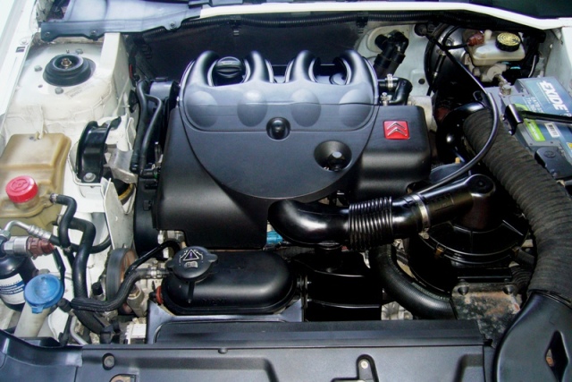

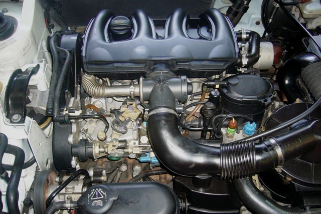

Mohol by mi prosim niekdo Poradit kde mam v mojom motore vahu vzduchu? Xsara Break 1,9D WJZ r.v.99 nabehane 175000 km.Som co sa aut tyka uplny amater a toto je moje prve auto.Poprosim preto o zhovievavost.Pisal som uz v inej teme ze sa mi straca vykon hlavne pri zohriati a v kopcoch .Tak sa chytam coho sa da .Dakujem.

Příspěvekod robo27 » ned 14. črc 2013, 10:32
Ty máš šťastie - žiadnu váhu tam nemáš )...

Příspěvekod PEHAC11 » ned 14. črc 2013, 18:40
No pekne a cilek co?Diagnostika OK Egr a Skrtiaca klapka odstavene a pri zohriati motora pada vykon....

Příspěvekod robo27 » úte 16. črc 2013, 18:02
v mrazoch na brnknutie....čo by mnohí za to dali.... Inak ma prekvapuje že tam máš lucas čerpadlo, všetky 1,9d čo boli do motoru dw8 vrátane som videl len s boschom.... ak môžeš daj vin čislo ma to zaujíma čo to najde.
