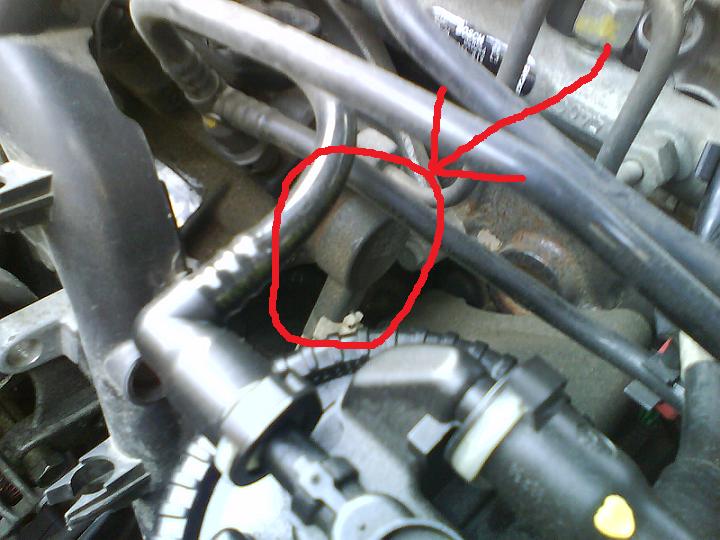

tak kde teda je ten ventil u toho siemense?je to to zakroužkovaný?a nechá se vyměnit nebo musim komplet celý to čerpadlo.jo a v těch průhlednejch hadičkách jsou často vidět bubliny.kde se to může tvořit.pomozte mi prosim.

mam problem s xsarou2.0hdi kde je regulator tlaku paliva na cerpadle simesn nejde mi do otacek a sviti kontrolka mutoru prosim pomoc

no tak po roku problem odstraneny... ten regulator tlaku je to to zakruzkovane z 1.stranky. ano da sa vymenit iba regulator. ale toto bolo zlozitejsie. Muselo sa vymenit cele cerpadlo. Ono sa totiz pridieralo a vychadzali z neho mikropiliny, ktore zadierali ten regulator tlaku. prisli sme na to ked sme vyhodili von ten regulator uplnou nahodou. Kamos si vsimol tej malinkej pilinky a hned vedel kde je problem. :driv: Cerpadlo sme nerepasovali, chceli 15000 ceskych korun. Zabehol som do Holubic u Brna, kde nejaky dobrak :klik: nechal svoju naburanu xsaricku s funkcnym cerpadlom za 5000 ceskych, hehehe a cuduj sa svete auto ide ako nove. Len som to cerpadlo z vrakoviska nechal vycistit, vymenilo sa nejake tesnenie za 170 korun a zbohom kontrolke s nudzovym rezimom. :jup: najazdil so uz asi 10 tis km bez kontrolky.

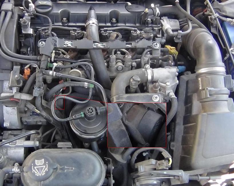

Na cerpadle Bosch je to na pravej strane dole? Ocovi to svieti tiez a uz si nevie dat rady...pomoze to vycistenie toho mikrositka?
Pohlad na cerpadlo Bosch

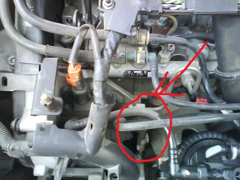

muze prosim nekdo potrvdit, ze ten regulator tlaku palivu (u Xsara 1 HDI) je to zakrouzkovane a vytazene do detailu? System Bosch. Dik.

Ano je to regulator tlaku paliva.Pridemontaži daj pozor,bud to ma tesnenie alebo gumičku.Vyumyvaj to vtechnickom benzine prefukaj a namontuj nasped.Ak bol len upchaty malo bi to pomoct.Vela uspechou. :driv:

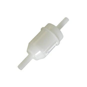

Ahoj všichni.Tak se po dlouhý době vracím k tématu,když vidím kolik lidí se trápí s tímhle zapeklitým problémem.Já jsem taky několikrát před časem čistil regulátor tlaku paliva.Vždy to pomohlo,ale asi na 3/4roku.Takže po vyzkoušení ještě takový malý úpravy,kterou používám už úspěšně 2roky je snad problém vyřešen.Je tady už udělanej perfektní popis vyčištění sítka regulátoru tlaku,tak do něj může autor tuhle malou úpravu dodat,ať naši xsamarádi zbytečně nevyhazujou tisíce za nový díly atd.Postup je následovnej.Vyčistit sítko regulátoru a určitě vyměnit naftový filtr jak je to v návodu.Potom dejte ještě před hlavní filtr malej naftovej filtřík,který koupíte snad v každých autodílech a stojí asi 40kč.Já ho dal mezi ohřev nafty a hlavní filtr,aby zachytil i případný nečistoty z ohřevu.Závada totiž často bývá v tom,že jak se opotřebovává čerpadlo v nádrži a vznikaj mikropiliny,tak právě ty mikropiliny tlakem prostřílej hlavní filtr a pak jdou nečistoty do regulátoru tlaku.Není to z mé hlavy,ale našel jsem to jinde na netu.Je to fakt vyzkoušený a doufám,že rada pomůže.Mějte se a hodně kilometříků. :driv: :driv:
takhle vypadá ten malý filtr
