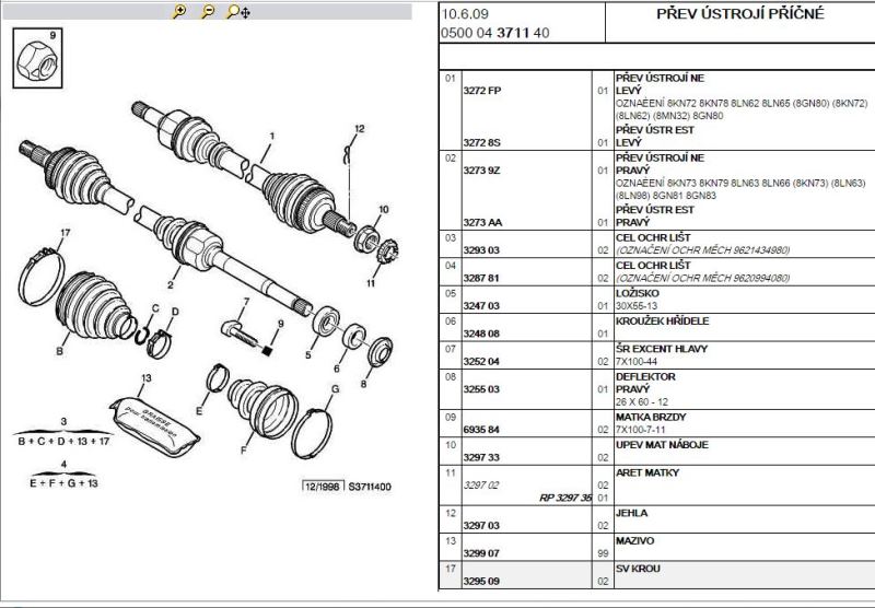

mio: díky moc za odpověď. Dnes mám nové poznatky - měli jsme to na heveru a pravá poloosa včetně kloubu se ani nehne. Levá poloosa ano - při hýbání kovově klape. Kloub u kola má malou vůli a vůli také u vnitřního kloubu (nebo toho konce z převodovky). Navíc na tuto stranu bylo před 11 lety bourané a dávala se tam jiná poloosa, co měla asi víc najeto. Převodovka byl asi načatá taky, protože minule mi v servisu ukazoval vůli a rachot když zabral poloosama z obou stran (prý vadný diferenciál), teď po výměně OK.
Dnes mi to také z ničeho nic začlo vibrovat při prudší akceleraci, hlavně doprava. Četl jsem někde diskuzi, že při zatáčení doprava se více zatíží levá strana a je to tedy tou levou poloosou? Sehnal jsem dvě zánovní poloosy a v pátek vyměníme min. tu levou, co má vůli, pokud nepomůže, tak i pravou.
Každopodáně díky všem, co mi poradili! :) Ještě bych se chtěl zeptat:
1) Uložení poloosy je součástí poloosy z vrakoviště, nebo se kupuje zvlášť? Je tam jedno či dvě?
2) Kleki psal ještě ložisko, chápu správně, že je to ložisko poloosy? Je na pravé i levé, nebo jen na jedné z nich? Teoreticky by mělo být na té z vrakoviště?
3) Jak dlouho přibližně může servisu zabrat výměna jedné poloosy za jinou?

Proč měníš celý poloosy, proč se nevyměníš pouze klouby. Jestli tam dáváš poloosy i s kloubama z vrakáče, tak si vůbec nemusíš pomoct.
Seldi
Příspěvky: 224
Bydliště: Tábor
Re: Podivné zvuky z motorového prostoru
Příspěvekod supr.tomo » ned 5. úno 2017, 21:41
Samozřejmě je necham zkontrolovat, nez se daji na auto, ale celá poloosa vyjde na 500kc (údajně najeto 160tis)
A 2 klouby s výměnou (prací) vyjdou mnohem dráž. Snad budou OK, mam záruku na vracení peněz. Mrknu se jeste co stojí klouby. Jeste potrebuju zjistit, jak to je s tim ložiskem a uložením, co jsem se díval, neni to drahé.

Neví někdo na které poloose je umístěné ložisko, které jste mi tu radili a jak je to s uložením poloosy? Je to součástí nové,
nebo se dokupuje? Díky :)

Povedal by som že je to na tej dlhšej ,čiže pravej a ano ložisko sa dokupuje ,nieje súčasťou poloosi. A uložené je v držiaku reakčnej vzpery motora. Je to ten hliníkový odliatok cez ktorý prechádza poloos.

Tak mam po výměně levé poloosy. Doporučuju repas od SPIDANu (nebo se prodává i pod značkou Lobro), vypadá kvalitně. SPIDAN se dá koupit od 2tisíc, Lobro od 1700. Stará byla úplně na kaši. Zmizelo mi většina zvuků - chroupání při zatáčení doprava, kovové klapnutí při řazení a vibrace při akceleraci doprava. :D
Díky všem za rady, hlavně Seldimu za doporučení nekupovat z vrakoviště. :)
