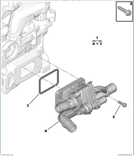

Ahojte,ďakujem Baffymu,presne to to je,nevieš prosím ťa kvôli čomu je ten spodný vývod ( na obrázku je k nemu - A ) nie pevný ale môžem ho povytiahnuť , ked ho pustim tak ho to vtiahne dnu,nemôže i tiecť voda aj tade? nebolo ale vidieť ani pri naštartovanom motore ,žeby tade tiekla voda.Ďakujem,dufam,že je rozumieť čo píšem :-)

Příspěvekod baffy » úte 20. zář 2011, 16:04
Mohla by to byť hadica od výmeníka tepla recirkulácie výfukových plynov.

Ahojte,tak som sa k mojmu problemu dostal, prezeral som hadice a chcel som skontrolovať a nádržku chl.kvapaliny,ktorá je na snímanie teploty (obrázok od Baffyho-dik ) .Ked som to všetky hadice odmontoval, odmontoval som aj túto nádržku,že ju pozriem či není prasknutá alebo... Zistil som,že tesnenie ,ktoré je medzi nádržkou a blokom motora je dosť utopené v drážke a že tade môže pod tlakom prepúštať vodu.Tak som vyrobil z 1 mm gumového plátu tesnenie,ktoré som podložil pod originálne tesnenie.Všetko som zmontoval.A zatiaľ,musím zaklopať ,všetko ok ,dúfam,že to bolo len tým,lebo nič ine som nenašiel. Ďakujem za pomoc.jm
