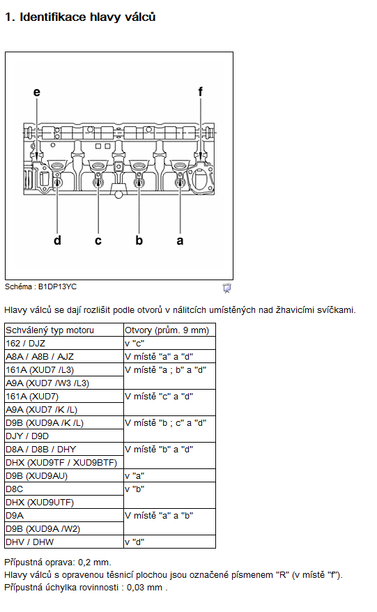

Příspěvekod nVi » sob 16. úno 2013, 23:43
Čau, tady máte tabulku snad vám to pomůže. :)
