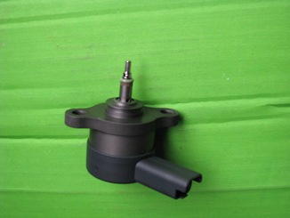

Vypadá takhle.
Je přidělanej na naftovým čerpadle vlevo u rozvod´áku.Když se koukneš na to čerpadlo,tak je přišroubovanej z prava.Hodně úspěchů a zatim.

Jozef ďakujem Ti za tvoju odpoveď
Ale chcel by som sa ešte spítať či stačí vyšrobovať tie dva šroby a vytiahnuť konektor?
A potom či mam prefukovať kompresorom alebo ustamy .Bojim sa až niečo nepokazym.
Mal som to aj u kamarata na diagnostike a tam mu písalo Zaseknuty ventyl .
ale ani on nevedel ho naisť.Ak by bol zly kolko asi stojí novy??
Zaťial velike Díííííííííííííííííííííííííík
Re: Xsara HDI 66kW, ide iba na cca 2500 otacok
PříspěvekNapsal: sob 22. lis 2008, 0:03
od Josef Vokal
Někde jsem četl,že se nechá sehnat okolo 4000kč.V Citroenu za něj chtěli prej daleko víc.Ten dotyčnej to sehnal přímo u Boshe.Jinak jsem to ofouk jenom tak hubou a proplách v tech.benzinu.Pak tam ještě psali,že se to čerpadlo co to na něm je přidělaný může pomalu vidírat a pak to dělá takovouhle neplechu s tím regulátorem.Já to čistil ,tak před půl rokem a zatím je klid.To by byl jinak dražší špás.Doufám,že budeme mít kliku.Čus.

Jozef chcem sa Ti nielen poďakovať za Tvoju radu a ochotu pomôcť v núdzi.
Tvoja rada a ochota mi ušetrila slušnú sumu a tak by som sa ti rad nejako odvďačil apom malou pozornosťou.
Chodievaš na Slovensko? Ak nie prosím napíš mi svoju adresu na môj mail jozobo@zoznam.sk
Auto som včera spravil a dnes vyskúšal 350Km ide ako hodinky dá sa povedať vďaka Tebe .
Ešte raz Ti ďakujem pomohol si mi.
