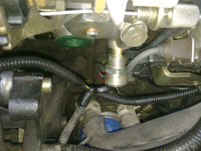

Zdravím.
Zdá sa že moje problémy s lenivým motorom sa upravili po úplnom odpojení a zaslepení hadičiek k erg ventilu a klapke prívodu vzduchu.
Poradíte mi niekto či ma tato súčiastka vplyv na výkon motora je na čerpadle Lucas a vedú k nemu káble a hadička s prepadu nafty.Na nete som našiel že je to "Obohacovací solenoid ventil predstreku na lucas čerpadlá".A ak ma obohacovať tak by s neho asi nemalo palivo unikať.
Na vstupe kablov do čidla alebo selenoidu mi slzy nafta.
Viem že to patrí do iného vlákna ale neviem kam by som to pridal po sčítaní všetkých príspevkoch o čerpadle v nádrži.
Včera som čistil sací koš v nádrži nebolo toho tam veľa bol v celku čistý trocha špiny ale čo ma prekvapilo že sa tu väčšinou píše že motory DW8 (DW8B by mal byť s váhou vzduchu čo je môj prípad) majú čerpadlo a ja ho tam nemám je tam len plavák.Na konektor pod sedadlom sú privedené 4 káble ale zapojenie majú len dva pini na koši.Tak by som sa spýtal či tam má byť to čerpadlo alebo to už bývalý majiteľ menil a dal tam len plavák bez čerpadla.

Příspěvekod jimmivonstarsi » čtv 16. zář 2010, 21:00
Co ja vim, zadny motor DW8 nema cerpadlo v nadrzi, protoze vsechny maji cerpadlo Lucas, ktere ma podavaci cerpadlo primo v sobe
