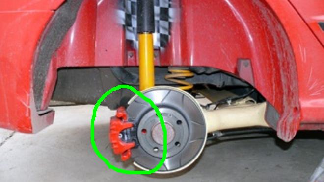

Příspěvekod Berny » pát 10. dub 2009, 17:49
Chci se zeptat... musí být přední brzdy na obnou stranách na stejném místě? Nevadí když jedna bude osazena výš než ta druhá?

Příspěvekod mio » pát 10. dub 2009, 19:44
Zkontroloval jsi jestli jsou oba brzdiče stejné?? Jestli ano , tak nejpravděpodobněji máš na každé straně jinou těhlici (šenkl).Zřejmě máš xsaru po nehodě a původnímu majiteli se nechtělo investovat do origo , tak tam nabastlil z něčeho podobného (starší modely 306 a ZX měly pohledově profily trochu jiné provedení ale funkčně bylo vše stejné).Zkontroluj jestli je to tak , jestli ano mělo by být vše v poho , jestli jsou na chlup stejné můžeš mít závadu jinde napraský nebo ohnutý díl a to už by byl problém.Brzdí rovně nic , nikam netahne , co třeba průměr poloos , ramen , uchycení řídícího čepu, je na obou stranách stejné?Popř. dej foto obou stran uložení. To foto výše , je jen názorná ukázka , neni to xsara že neeee!!?? Nebo o co se pokoušíš že jsi napsal bude jedna výše ??

Příspěvekod Berny » pát 10. dub 2009, 20:16
Stejný jsou. Po nehodě snad není a když jsem je dneska natíral tak sem z nich strhával štítky s kódem. A že by bylo někde něco ulomeného nebo něco sem si nevšiml. Jen se mi zdá jeden osazený o trošku níž... vyfotil sem jen jedno :| ale pokusil sem se to ukázat na fotce jak to myslím...

Příspěvekod Berny » sob 11. dub 2009, 14:32
Teď sem viděl přední brzdy na xsaře 1999 kombi a má je jiný než já... jinej tvar... takže ty moje budou asi vyměněný...

Příspěvekod mio » sob 11. dub 2009, 18:26
Je více druhů brzdičů http://www.elitecat.cz/ArticleSelection.aspx?B=0, že máš jiné než break nic neznamená.Ale je dost divný že máš každý jinak.Nemáš náhodou na jedné straně obrácený (pravý za levý) už jsem to taky viděl ( je to tedy prasárna) , poznáš podle toho že je odvzdušnovák dole a ne shora jako na tvém obr..Hoď foto toho druhého brzdiče!!
