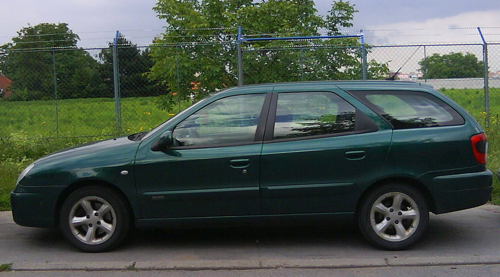

Tak jsem se to včera pokusil vyfotit z boku.snad si to z toho dovedete představit.Je to focený mobilem,tak je to trochu tmavé.Jinak jsem se ptal mechanika,co obnáší přesadit to zpět,je to prý rozdělávka,jako když se mění právě ty ložiska,čili práce,které jsem se chtěl vyhnout a proto jsem to svěřil do rukou odborníků.Takže už to takhle zůstane ať se mi to líbí nebo ne..ale zvykám si a Vy si udělejte z těchto fotek názor sami pánové..nazdárek

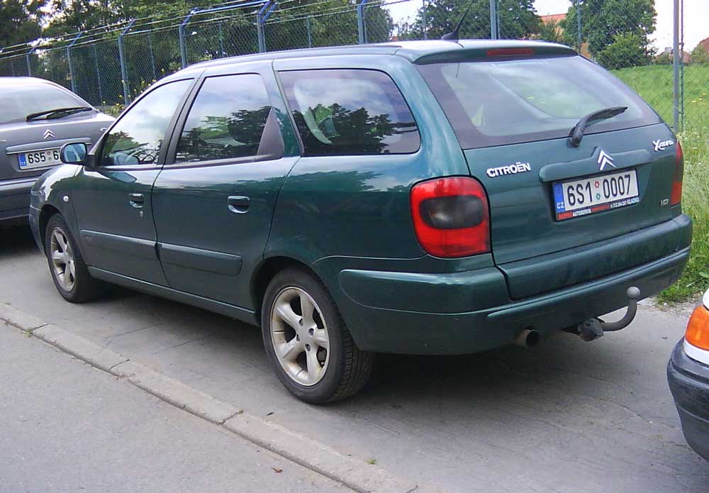

Příspěvekod Jarda3700 » ned 21. čer 2009, 8:29
A tady ještě znovu pohled na záď,z toho boku to ještě jde,ale ze zadu je to fakt zralé na to,vozit trvale v kufru pytel cementu.V tuhle chvíli je v tom 3/4 nádrže

Příspěvekod Dutch » ned 21. čer 2009, 18:01
Mně to nepřijde tak vysoko....
