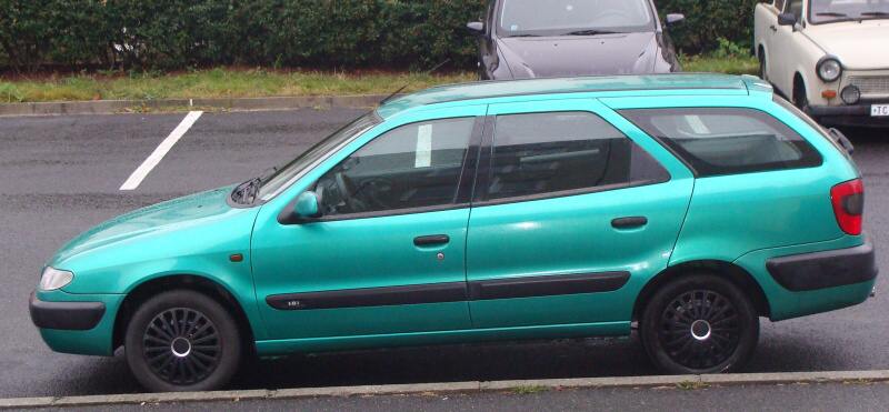

koukam, ze mame vizuelne stejnou karu krome motoru a kol :-)
