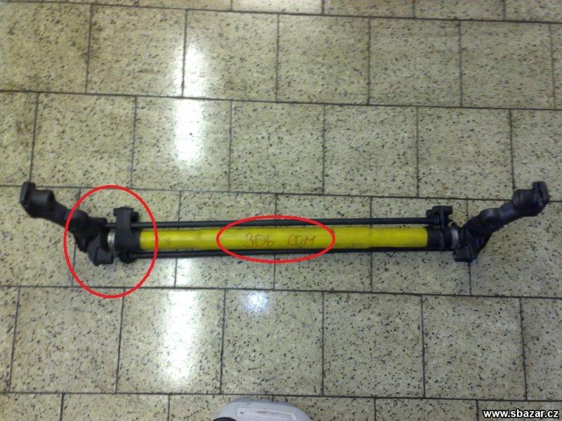

Kluci, ten Sloup s plnou náloží v kufru a rodinou + nákup v tescu.... to mi asi odstartovalo tento problém..
Před srazem jsem měl sice trochu Áčko (výšku blatníku jsem v kontextu nepochopil - 58cm), ale při jízdě sólo jsem problém neměl. Teď jsem přijel do práce a po celou cestu „chroust, chroup, chroust, grrr….
Fanatik mi sice v sobotu říkal, že když už, tak už by bylo lepší udělat i to a to.... když já původně do toho auta nechtěl aspoň dva roky investovat :cry:
Co napsal robo27, toho přesně se bojím... V Humpolci celá náprava výměnným způsobem, s prací se vlezu do 9tis. (pokud tam teda nebude třeba řešit další věci :? )
UP - dnes jsem se bavil se servisákem, taky je pro, abych raději neřešil repas, ale vzal to výměnou...zvlášť kvůli jistotě naboření ze zádu, ale prý se dá koupit slušná náprava za pár tisíc... výměnu by pak zvládl sám a vešel bych se do poloviny nákladů.
:!: je rozdíl mezi xsara II break a peugeot 306 :?: :?: viděl jsem různé nabídky, kde uvádí, že to shodné je. Pokud bych si sehnal slušnou nápravu z 306 hatchback, mohla by být slušná a méně namáhaná, než u mého náklaďáku. Případně - pokud stejná náprava je, počítám i včetně torzů... -????
Kdo máte ETKU nebo něco podobného, můžete se prosím mrknout na díly?
Díky!!!

Příspěvekod baffy » úte 12. čer 2012, 20:21
P-306 zosilené pérovanie má totožné torzky ako xsara kombi normálne perovanie .Teda aspoň podla OEM čísla
