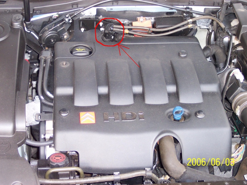

Ahoj ,tak vývěvu(podtlakovou pumpu)jsem rozebral,vyčistil,namazal a musím říct,že ihned po nastartování brzdový pedál změkne a posilovač funguje okamžitě.Rozebrání je jednoduché,uvnitř jsou 3 planžety které se vysouvají odstředivou silou.Těleso(válec) ve kterém jsou planžety zasunuty je vyoseno v bloku vývěvy.Z vzniklé komory je vedena hadička do posilovače brzd.Na hadičce je odbočka na 2 elektromagnetické ventily.Jeden z ventilů jsem pro jistotu také rozebral a vyčistil,protože po chcípnutí motoru v něm divně chrčelo,ted v něm jen cvaká(nevím snad jsem tam nic nezničil). Může poradit někdo kdo má 2.0hdi,zda v el.mag.ventilu také cvakne asi 15 sekund po chcípnutí motoru? Ještě jedna otazka,za jak dlouho po chcípnutí máte brzdový pedál tvrdý(bez tlaku)?Ja ho mam bez tlaku asi do hodiny,je to normalní? Díky moc za každou radu.
Příspěvekod bleriot11 » ned 31. pro 2006, 14:28
foto ventilu

Mám 2,0 HDi, dle fotky stejnou, taky tam něco cvaká, ale nevím jak dlouho tam ten podtlak vydrží, ale co sárinku mám tak pokud nastartuju studenej motor tak je pedál tvrdej jak veka cca 2-3 sekundy pak je vše ok, ale nějak to neřeším, ani nevín jestli je to normální, brzdí to brzdí, mějte se.
