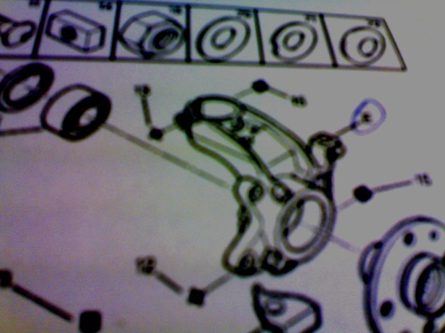

Příspěvekod Kvido » stř 30. dub 2008, 17:19
Zajímalo by mě zda si někdo nechával opravit těhlici nebo sehnal někde jinou druhovýrobce a kde,origo těhlice stojí 7500 kč.
Jedná se mi o opravu či převloľkování na spodním čepu,jestli to má nějaký význam to převloľkování a zda to něco vydrľí nebo jestli mám vyloupit banku a koupit novou.
V Citroënu mi řekli,ľe se bych se vystavil riziku úplného prasknutí díky oslabení materiálu.
Uvaľoval jsem o nějaké z bouračky,ale v Citroënu jsme procházeli těhlice z jiných aut a zjistili,ľe jich je asi 20 druhů,takľe kdyľ koupím nějakou jinou nemusí mi pasovat třeba na čepy,loľisko,ABS,kine»ák.
Stalo se to ,ľe Xsara má dlohou takové podivné klepání od předního kola,zprvu jsem myslel,ľe je to jen čep,někde jsem to uľ řeąil,ľe se mi to projevovalo hlavně při vyjíľdění a rejdování,padaly vyrianty,jako horní uloľení,čepy a daląí,navině je nakonec vymlácená těhlice v místě spodního čepu a to tak,ľe se stím ani nedá jezdit,prostě uľ to víc nejde dotáhnout a je to volné.
Díky za pomoc
