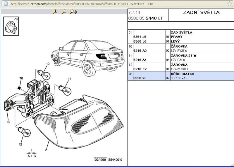

Zdravím,protože moc elektrice nerozumím,tak bych se chtěl zeptat,na Xsaře I jsou na koncových světlech na každý straně po dvou žárovkách 21/5 W,jak mají tyhle žárovky svítit ? obě stejně ? nebo každá jinak ?obě spíš slaběji,silněji,nebo každá jinak ? já mám ty zámečky už dost vychozený,tak mi tam pasují různě,ale nevím jak to má být.Teď mi na všechny čtyři svítí slaběji,ale má to tak být ? proč by tam tedy byly žárovky 21/5 W, no moc tomu nerozumím...?? díky za vysvětlení a moc se mi nesmějte :klik:

5W vlákna svítí obě jako koncová světla, brzdovka používá vlákno 21W a podle mě je tam jen jedna 21/5W, na na vnějšku auta, na vnitřní straně je jen 5W

21W je na brzdu a jestli si dobře pamatuji, tak by dvouvláknová mělA být jen na krajích. Dole stačí jen 5W. V případě nějakých špatných údajů, prosím o doplnění... :wink:

lampy musia alebo lepšie povedané majú svietiť na oboch stranách rovnako.Nemáš to predsa vianočný stromček. :wink:

chlapi díky za vysvětlení,teď už tomu rozumím,šlo mi o ty pozice 12 ( jak je na schématu ) a hlavně o tu spodní žárovku,ta vrchní je jasná,obrysové 5w-brzdové 21w , ale ta spodní pozice má jen jeden + kontakt,tak mi není jasný proč je tam žárovka 21/5w která má kontakty dva,tohle mi trochu vrtá hlavou,ale asi to tak má být ?? i tak díky.

Neviem,robia sa vôbec 5W žiarovky s takouto päticou? Ak nie tak by to mohlo byť vysvetlenie.

baffy robí sa. na breaku jsou brzdovky nahoře jen 21W a dole je 5w+21W 5W svítí jako obrys a21W jako mlhovka aspoň na naší.

Ano ale aj to je dvojvláknová žiarovka.Ja som myslel 5W sólo s tou päticou

Pokud na spodní žárovku je jen kontakt koncovýho, tak je tam 21/5W zbytečná a pokud by tam pasovala jen 5W, tak klidně dle mě může být použita...

Žárovky R5W tam nepůjdou. Mají jiný rozměr a hlavně jinak umístěný kontakt. Ta patice je holt udělaná na dvouvlákna a tak je spodní kontakt daný bokem na kontakt 5W vlákna.
To Véna garážmistr: U Breaka pozor. Tam jsou žárovky P21/4W,které mají ty boční výstupky jinak,než 21/5. Tohodle "drobného" rozdílu jsem si jaksi kdysi nevšiml a když jsem musel měnit žárovku,tak mi jaksi nějak nešla. :mrgreen:

Ajaj trochu teda frantícká odlišnost,vycházel jsem z toho že jsem zatím všechny "dvouvláknové" žárovky viděl jen v provedení 21W 5W a to jak ve 12 tak 24 voltáži, zatím jsem žárovku nemusel měnit proto to nevím.

21/5W mají ty "čudlíky" proti sobě a 21/4w mají jeden posunutý a jsou tedy jakoby vyosené.
