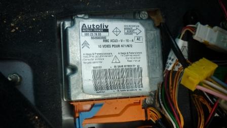

Túto závadu vyhadzuje dia aj mne. Keďže nemám ESP tak som to chápal ako falošnú hlášku. Som zvedavý k čomu dospejete. Keď som nedávno mal rozobratý interiér tak som objavil pred rýchlostkou len jednotku airbakov a predpínača pásov viz foto.
RJ airbagu.JPG (35.24 KiB) Zobrazeno 7832 krát

moze tato chyba ovplivnovat funkcnost tempomatu? naco to vlastne sluzi? ked nemam ESP, neda sa to dako vypnut? :D to je ta vec na tych fotkach, pri riadiacej pake?
