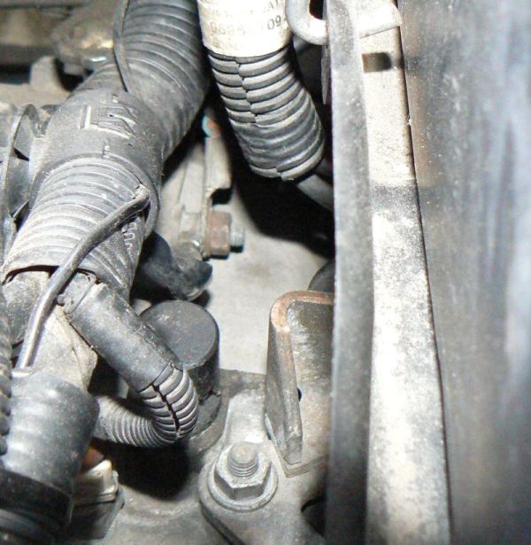

Obcas blbne "elektrika" X1 1999
Příspěvekod Georgew » stř 5. čer 2013, 18:20
Dobry den. Mam takovy zahadny problem. Auto funguje zcela v poradku. Jen nekdy pri jizde (vicemene po 5-10km) jakoby vylitne napeti palubni site, snizi se otacky a vykon motoru. Nekdy se rozsviti kontrolka AirBag a nekdy s ni i chyba motoru ... zvysi se okamzite otacky ventilatoru (porad ho mam zaply na 2,3,4). Zkontroloval jsem konektory aji na Centralni jednotce a porad to dela. Mam podezeni na regulator v alternatoru. Nejvice to dela pri seslapnuti plynu ... zrovna kdy to clovek nejvice potrebuje. Nebo pri plynule (nejsem si jist 10-20km) jizde ... Proste zniceho nic se roztoci ventilator (prvotni znamka ze se neco bude dit) pak jak kdy se rozne kontrolka AirBag a nekdy i motoru. Okamzite se snizi vykon motoru ... to trva par vterin a pak jakoby nic zas vse se vrati do normalu .... Je to hodne neprijemne ....
Jeste doplnim pro jistotu ze je X1 po vymene spojky (cca mesic)
Dekuji za nejaky tip v cem by moh byt problem
Naposledy upravil Georgew dne stř 5. čer 2013, 19:36, celkově upraveno 1
Georgew
Příspěvky: 8
Registrován: sob 16. srp 2008, 10:11
Bydliště: Olomouc
Vůz: Xsara N1 1.4i 99 KFXF
Re: Obcas blbne "elektrika" X1 1999
Příspěvekod empík » stř 5. čer 2013, 18:51
Ešte pred reglerom by som skontroloval všetky prepoje pri akumulátoru, poistkách a alternátore.(hrubé káble) :)
Příspěvekod betom » sob 8. čer 2013, 10:17
Včetně ukostření na motoru. 8)

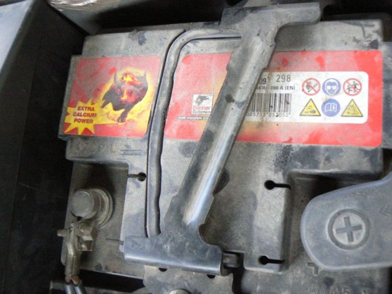

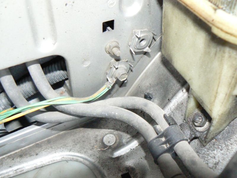

Příspěvekod Georgew » úte 11. čer 2013, 16:06
Ukostrovaci body:
Kabina: pod pojistkama.
Motor:
Spoj motoru prevodovka
Prava leva strana blatniku
Baterie.
Jeste nekde?
Spoj motoru prevodovka - nejdulezitejsi kostrici spoj!!!
Prava leva strana blatniku - je to obdobne na kazde strane
Hlavni kostrici bod je samozrejme akumulator .... i od alternatoru (vyuziva se motor jako vodic a dulezity je propoj motor spojka akumulator) viz obr. CCC.jpg
-- přidáno úte čer 11, 2013 6:36 pm --
tak to panove promaznete vsechno a bude to ... :|
