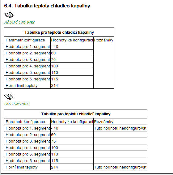

Ahoj, mam ponekud komplexni problem, prosim zda by nekdo pripadne koukl a poradil jeho nastaveni.
Nastartuju auto a vidim, ze aktualni teplota vody hlasi v lexii -40st C.
Doklikal jsem se do konfigurace budiku a zjistil jsem tam nastaveni
Podle bsi by to ale melo byt nejak takhle
Coz ale kdyz se snazim nastavit, dozvim se cosi invalid data
Myslim si ale, ze byt vse funguje jak ma - auto se v pohode ohriva, teplomer normalne dobehne do trech carek, nevim co by to delalo pri vyssich teplotach a zaple klima. Kdyz uz by se to dostavalo jakoby do ctvrte carky a dal...
Treba na palivaku je to nastavene chronologicky, tam jsem se koukal pro porovnani, zda to nema cilene nejakou divnou logiku vsude, no zda se, ze ne.
Muzete prosim nekdo kouknout, co tam mate nastaveno?

No nevím, ale kdyby ty hodnoty byly skutečně nastavené na -40, tak by segmenty od 4. výše pořád svítily, ne ?

Ano, brano jistym uhlem pohledu, tak ano.
Taky by tim padem melo byt zobrazeno max jeden az dva segmenty, na treti by se dostat nemelo - az pri 115st. C coz se nedeje. Po delsi jizde se dostanu na normalni pulku a tak to tam zustane (= 3 segmenty).
A protoze to nevim, tak je to taky presne to, na co se ptam a snazim se najit vysvetleni. A taky proto, jsem pripojil i pohled na nadrz, coz je ukazatel hned vedle a tam to jednoduse logiku dava.
Nejjednodussi mi to pripadlo porovnanim s ostatnima...

Příspěvekod baffy » stř 9. pro 2020, 17:31
Bude stačiť?

Příspěvekod Dural8 » ned 13. pro 2020, 12:39
Staci, dekuju.
Presto invalid konfigurace. At klikam jak klikam, po jednom od shora dolu, od spoda nahoru anebo vse pri jednou...
