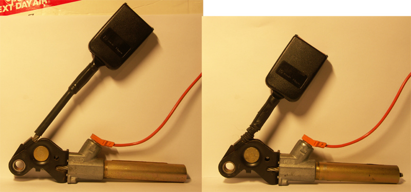

rosta: Kde jsou ty předpínače schovaný? Nikde jsem je nenaąel :)

No myslím,ľe jsou přímo tam kde máą zastrčku pro zapnutí pásu,někde zespoda by měla být pyropatrona,zkusím vyfotit

CHiP píše:rosta: Kde jsou ty předpínače schovaný? Nikde jsem je nenaąel :)
moľno ti pomôľe táto fotka - pred a po vystrelení pyropatrony
