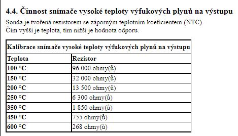

Vážení kolegové, prosím o hodnoty odporu při různé teplotě u čidla výfukových plynů PSA 1618LS u Xsara Picasso 1,6 HDi, 80 kW. U zahřátého, ale vypnutého motoru jsem naměřil 9,82 Kohm. Mám podezření, že odešlo do "věčných lovišť. :klik:

Je to síce peugeot ,ale motor asi identický,VSTŘIKOVACÍ SYSTÉM BOSCH A TURBODIESEL DV6TED4 FAP, tak predpokladám že aj komponenty.

Baffy díky: Podle tabulky je čidlo v pořádku. Našel jsem něco na You Tube a odpovídá to Tvé tabulce. Teď ještě opravit čidlo uzavření nádrže - po výměně prahů diagnostika ukazuje, že chybí uzávěr nádrže a opět odešla jedna žhavicí svíčka. Již třetí po jejich výměně před dvěma roky včetně relé žhavení. :driv:
