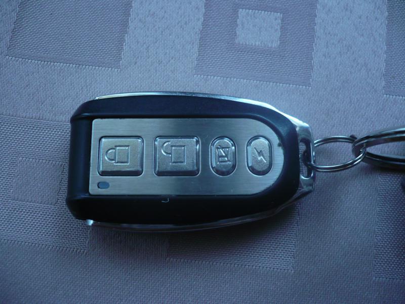

Zdravím,
koupil jsem Xsaru 1.8 r.v 1997 a je tam neoriginální DO (viz. foto).
Pokaždé když odemknu/zamknu tak neblikají blinkry, přičemž u prostoru pojistek jde slyšek jak cvaká relátko (vícekrát pokud zamknu).
Nevíte někdo jak to opravit? Nebo nějakého autoelektrikáře poblíž Ostravy kdo by tohle zvládl? Možná by mi stačilo schéma...

Zdravím, ne každé DO umí blikat. To cvaknutí je relé, které je nejspíš napíchnuté na obvod centrálu - simuluje chování spínače v řidičových dveřích při odemykání/zamykání. Pokud má přijímač DO zvláštní výstupy na blinkry, zapojit to jde. Opravdu to cvaká v různém rytmu při odemykání nebo zamykání?

Ano, odemkne to a ještě chvíli to pravidelně cvaká, teď jsem to nepočítal ale 3x - 5x....cvaká to cca 2x za sekundu, podle mě to je pro blinkry....

možna to jenom neni napojene na ty blinkry.chtělo by to tu jednotku najit a podle schematu zkontrolovat napojeni kabliku.

Tímto děkuji ROPEmu, vyřešeno zachvíli, stačilo od přijímače centrálu (teď jsem zapoměl co to bylo za značku a typ) připojit ke spínání výstražných světel :-)
