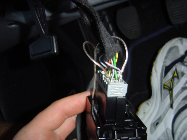

Páčku shánět nemusíą, stačí dodělt čudlík, buďto do tý starý nebo někam na palubovku...
Do displaye A nedostaneą pal. poč.
A začínám mít takový tuąení ľe diplaye B sou dvě verze, jedno a dvou konektorová, ale to bych potřeboval potvrdit od někoho kdo má v autě pal. poč. s BSI jednotkoua jukne se mi...
Foto který dráty se maj spojit na přepínání funkcí pal poč dodám... :wink:

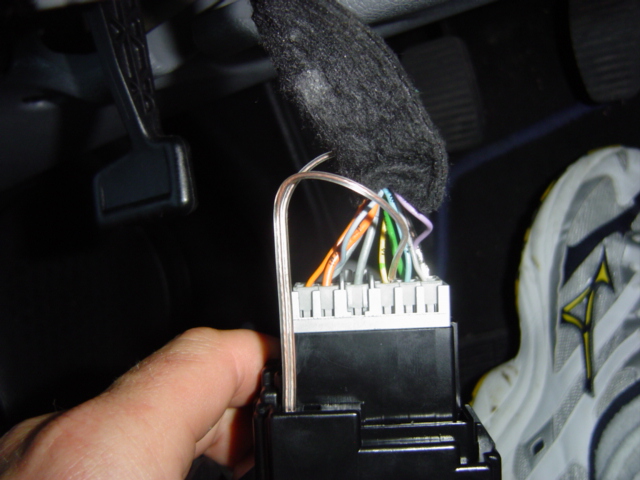

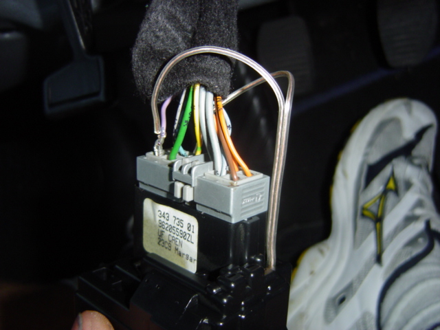

Příspěvekod Houmr » úte 9. říj 2007, 7:00
Tak foto z Peugeot clubu na zapojení tlačítka k pal. poč. mám sice jinak barevný kablíky ale měly by to bejt tyhle pozice...
