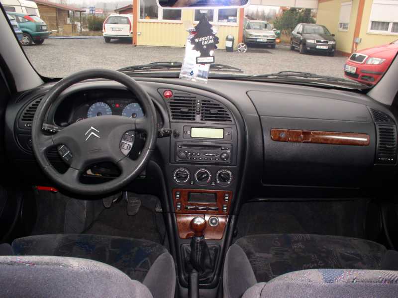

Teoreticky tam , podle toho jaký máą rádio . Tak sem třeba hoď foto .
Příspěvekod Honza » úte 15. kvě 2007, 17:04
Nejak nejsem schopny si na to vyfoeni vzpomenout, kdyz jsem v aute, tak alespon tuhle jeste z bazaru.
Snad to z toho dobre poznate.
Radio
