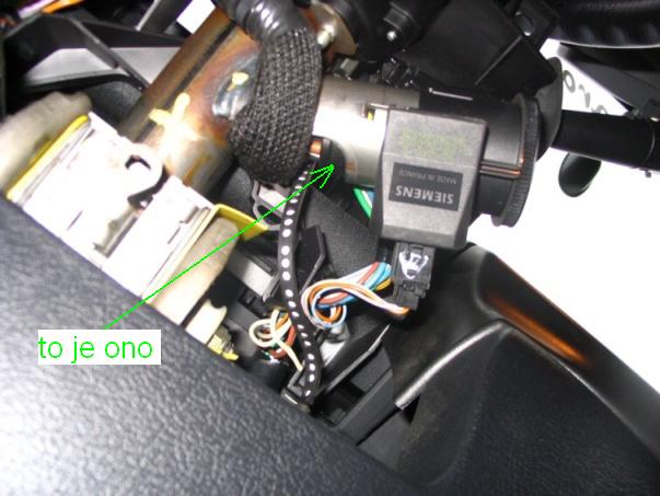

Příspěvekod Dusan » ned 2. pro 2007, 21:44
Opravdu nikdo nemá fotku,jak ten ořech spínačky vypadá??Kde se to rozpojí a následně vymění.Mohl bych to nafotit,ale pak bych potřeboval poradit,kde,co a jak vyměnit??

Příspěvekod MP » pon 3. pro 2007, 8:43
Pokud si vzpomínám , tak jsem tady ty fotky viděl , myslím ľe to sem dával Mar»as .... takľe to chce hledat ...
Příspěvekod Sbohem vąem » pon 3. pro 2007, 13:40
Dusane,já měl s tím taky problémy a s mar»asem jsem to řeąil ve stejnou dobu,ale u mě to bylo nakonec v pojistkové skříňi,natáhnul jsem jiný drát a napíchnul na ventilátor mezi to dal 40A pojistku a fičí to v pohodě uľ rok.
Mar»as to měl ve spínačce,rozdělal ji a pak uľ nedal dohromady,celé se mu rozkočilo,ale fakt,ľe na těch fotkách to bylo úplně seąkvařené,Máchal ji myslím měnil nová vyjde na 10 litrů ale nechci kecat,ale Mar»as to opravil za 300 kč,tak mu napią,fotky jsem uľ nenaąel. http://www.xsara.cz/forums/profile.php? ... file&u=251

Příspěvekod Dusan » pon 3. pro 2007, 21:46
Kluci díky,Martasovi jsem psal,ten uľ auto ani fotky vořechu nemá :( .Taky jsem to tady hledal,ale nic nenaąel.Nevím,jak ten vořech vypadá,tak nevím,kde a co přesně hledat.Přemýąlel jsem,ľe to nafotím a třeba by mě někdo poradil.Martas psal něco o svazku cca 20ti drátů za cca 300Kč,které vyměnil a byl pokoj.Taky přemýąlím o úpravě spínačky,jak zde někdo psal.Aby to spínalo přes relátko a ne přes spínačku,ale na to si jaksi netroufám :D .
Kvido,ty jsi natáhnul jenom jeden nový drát od pojistky k ventilátoru??Nebo jak??Můľeą mi to více popsat.Kdyľtak na můj mail.Zatím dík vąem.

Příspěvekod petr_xs » úte 4. pro 2007, 8:31
Podivej se, jak to vypada u pazouta:
http://www.peugeot-club.cz/forum/viewth ... #pid266224

Příspěvekod Sbohem vąem » úte 4. pro 2007, 17:23

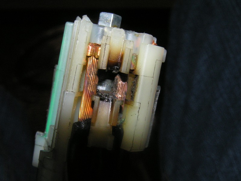

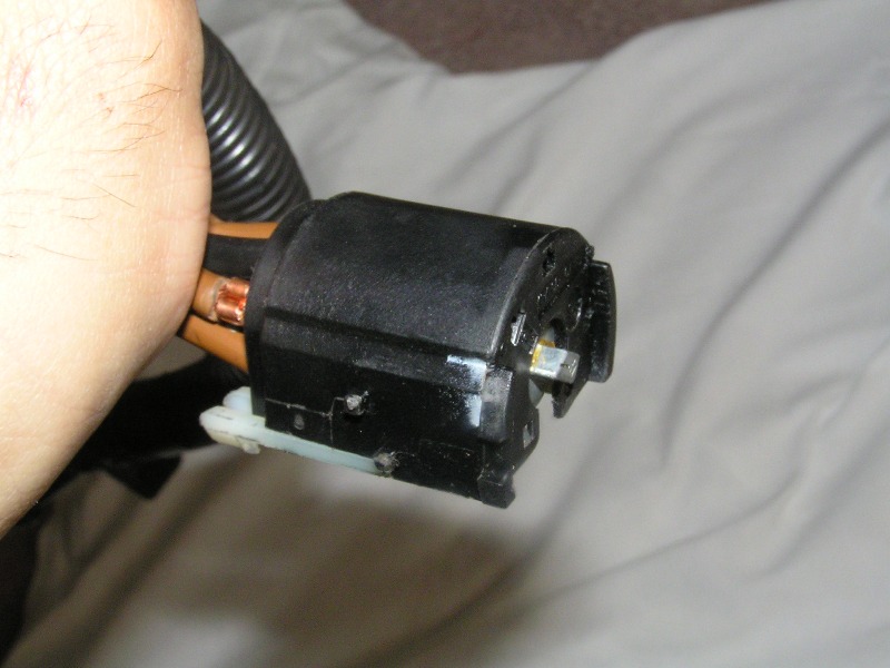

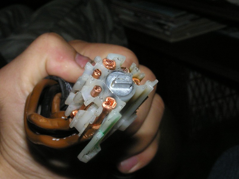

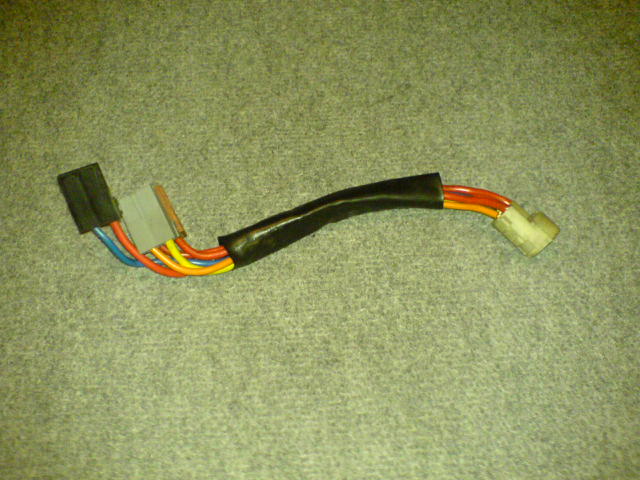

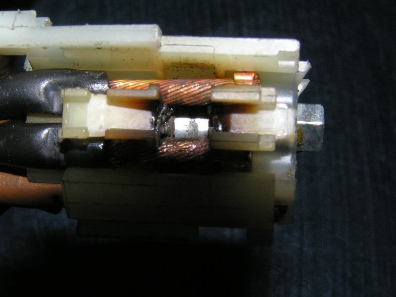

Tak já pohledal pořádně a naąel jsem ty fotky od Mar´tase,ale nějaké uľ tady jsou,tak aspoň jak to vypadalo.
Sbohem vąem

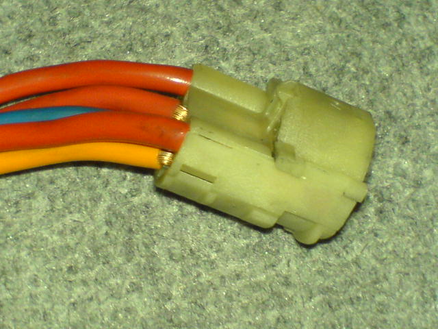

Příspěvekod Sbohem vąem » úte 4. pro 2007, 17:24
a daląí...
Sbohem vąem

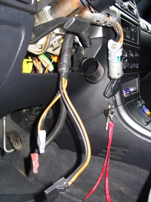

Příspěvekod Dusan » stř 5. pro 2007, 16:25
Tak to je super Kvído.Jeątě mě prosím poraď,jak to mám dostat z tý spínačky??Musí se vyndat spínačka,abych se dostal na tu černou koncovku??Jestli jo tak poraď jak ji vytáhnout,abych mohl ten ořech vytáhnout a nahradit novým.Dá se ten ořech koupit samostatný v citroenu nebo jenom na vrakáči.Nebo to jde vytáhnout ze spínačky směrem k tyči řízení??

Příspěvekod Sbohem vąem » čtv 6. pro 2007, 21:13
To nevím jak to vytáhnout,zkus Mar»ase.Ten radil to nerozdělávat,ľe mi vyskáčou nějaké pérka a je asi velká drbačka to dát zpět dohromady. já kdysi psal do Citroënu,ľe bych tuto kabeláľ chtěl novou,dopisovali jsme si asi na 3x a ze dvou Citroënu mi napsali,ľe to nahradit nelze,ľe je to součást celého svazku vozu a celé to vyjde na 75 000 kč. fakt nekecám. Ale Mar»as to někde sehnal,je prostě ąikovný.
jak říkám já to měl v pojistkové skříňce. Neąla mi ą»áva do pojistky,ale z pojistky nebyl problém,tak jsem tam dal drátek s konektorem,mezi tím pojistku,vzadu v pojistkové skříňce jsou čtyři hrubé dráty,dva jsou stále pod napětím a dva aľ po otočení klíčkem.Myslím,ľe jsem to dával na ty co pod napětím nejsou,jelikoľ i ventilátor se rozběhne aľ po nastartování,k tomu jsem to připojil. Celé mě to vyąlo na 50 kč.
Zajímavé je,ľe je to častý problém Xsar.
Elelktrikář nejsem,ale do ventilátoru ąlo nějakých 13 a cosi voltů a přesto to nejelo,aľ po dlouhém bádání jsem zjistil,ľe tam neąly ampéry,tak jsem to testoval se ľárovičkou,aľ jsem doąel k pojistkové skříňce. jinak přeji úspěąnou opravu za málo penízků,dej vědět jak si dopadl.
Sbohem vąem

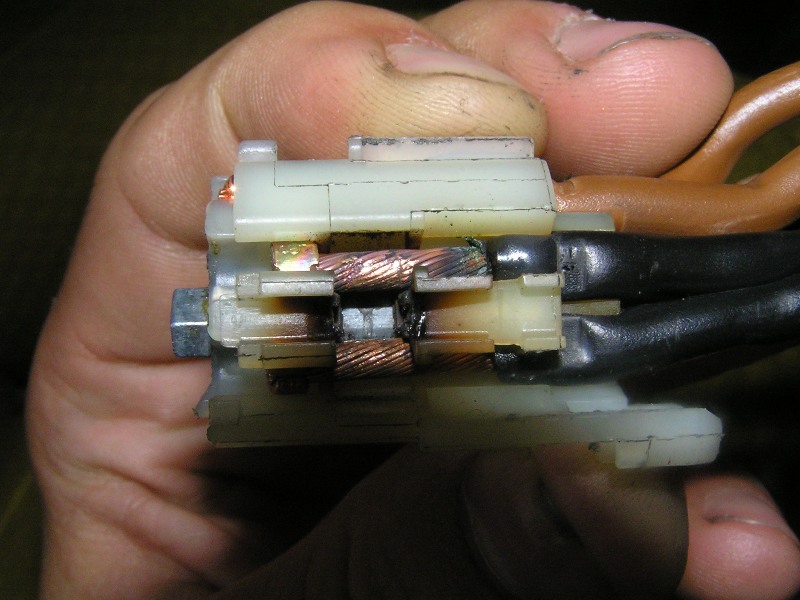

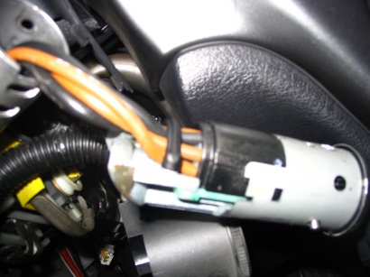

Příspěvekod Rope » čtv 6. pro 2007, 21:29
nedávno jsem tento problém řeąil na xantii a dal jsem tam spínací relé 40A a spínal ho ze spínačky, ten "ořech" byl taky vypálený a neprocházel přes něj dostatečný proud, ale stačil na to aby sepnul relé a bylo po problému.
Příspěvekod Dusan » čtv 6. pro 2007, 21:39

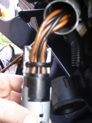

Kvido,díky moc.Já jsem si to dneska cvičně rozdělal,abych věděl do čehu jdu.Je fakt,ľe jsem to konzultoval s klukem z peugeot fora,tam jak byl odkaz na obrázky.Poradil jak a co,na co si dát bacha apod..Teď uľ stačí sehnat ten ořech a vyměnit.Posílám i foto.
spinačka 022.jpg (46.99 KiB) Zobrazeno 12331 krát
