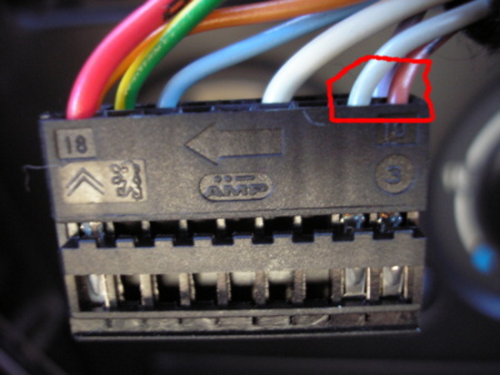

tak to si mě nepotěšil ja tam mam jenom tenhle ale jinak na peugeot-clubu je vyfoceny ten muj konektor tak ted v tom mam gulaš.
Re: Omílané téma - palubní počítač
Příspěvekod baffy » pon 8. pro 2008, 12:47
ten konektor je taký istý ako moj len som ho rozobral koli tomu aby bolo vidiet dráty a ich pripojenie
Příspěvekod dokturek » pon 8. pro 2008, 12:52
aha ja jen že tam maš tolik dratu ja tam mam jenom 5 takže bych musel tahat nove draty?
Příspěvekod dokturek » pon 8. pro 2008, 17:35
tak je to stejne až na ty tři označene ty tam nemam.nahodou neviš na co jsou :(
ach jo palubak je ohroženy :?

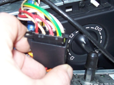

fotky pro baffyho ale jinak pro každeho kdo poradi:jde o to jak dostat radio na display
ja mam na konektoru v displaye 5 dratu a baffy jich ma 8 jde o ty tři v pravo o par přispěvku vejš tady jsou nějake fotky konektoru od radia ale nějak se v tom nevyznam pokud někdo vi o ktere draty jde tak at poradi
