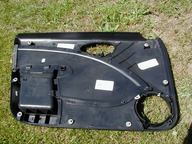

Re: Problém - el.stahování oken
Příspěvekod Milan H » ned 24. kvě 2009, 20:30
Pro začátek odkrytý čalounění, je tam vidět plastový příchytky
P6100209 pro web.jpg (127.4 KiB) Zobrazeno 19169 krát

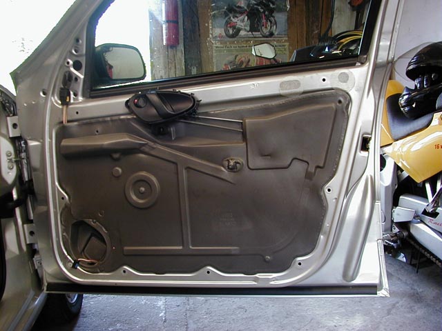

Příspěvekod Milan H » ned 24. kvě 2009, 20:35
Za druhé: dveře odkryté
P6100210 pro web.jpg (83.71 KiB) Zobrazeno 19168 krát
, pokračování až to odkryju dál ....

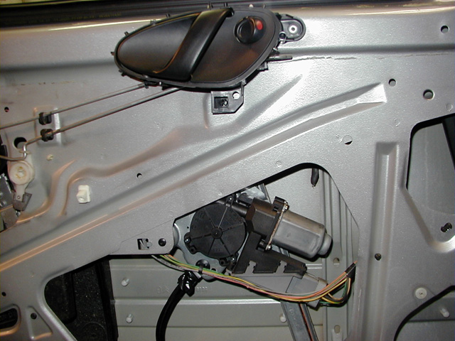

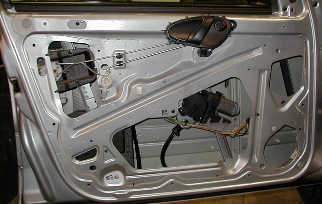

Příspěvekod Milan H » čtv 28. kvě 2009, 19:13
tady je pokračování, dveře úplně odkryté :
P5280025 pro web.jpg (136.61 KiB) Zobrazeno 19127 krát

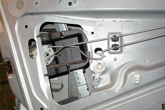

Příspěvekod Milan H » čtv 28. kvě 2009, 19:14
P5280026 pro web.jpg (140.78 KiB) Zobrazeno 19119 krát
Příspěvekod Milan H » čtv 28. kvě 2009, 20:33
Dveře mám rozdělané, ale zdroj toho pískání jsem nenašel. Všechno vypadá dobře, jen jsou trochu volné nýty co drží celou mechaniku spouštění. Ty zkusím utáhnout nebo přenýtovat, ale proč to při horku píská? Napadají mne snad jen vodorovné těsnící lišty, které se prohnou a příliš tlačí do skla. Při normální teplotě to je OK, v garáži to jezdí přímo sametově. Napadá vás něco ???
Příspěvekod petr_xs » ned 31. kvě 2009, 8:26
Diky moc za foto.
