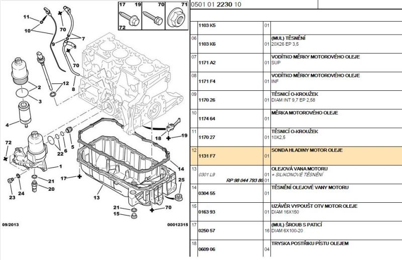

Příspěvekod Petr28 » ned 1. kvě 2016, 13:34
Zdravím, nechci zakládat nové vlákno tak to seknu po x letech sem. Snad to neva. Píšete tu o čidle hladiny oleje a že je pod olejovým fitrem. Já mám pod olejovým filtrem na šedivém konektoru toto.
http://hosting.pilsfree.net/civil/oil_senzor1.jpg
Do teď jsem si myslel že je to snímač tlaku oleje (rozpínací kontakt který při nízkém tlaku rozepne) a že ten nedůležitý a nefunkční snímač hladiny je někde ve vaně skrytej (taky mi jednou ukáže všechny čárky jednou pulku). Nicméně po odpojení konektoru se mi kontrolka nerozsvítí. Ani po nastartování. Po otočení klíčkem se na palubce kontrolka rozsvítí a zhasne. Je normální ten jeden drát? Druhý je pól je na kostru že ? Nebo je to spínací kontakt který naopak při nízkém tlaku sepne a proto se po odpojení nic nerozvítí? Už pod auto nemůžu abych to změřil měřákem přímo na čidle..
Mám Xsaru 1.6 16V 2003. Najeto cca 40000km za 3 roky mi nikdy kontrolka mazání za jízdy nezasvítila. Olej měním po 10000km(LPG).
Díky za info. Budu dost jistější když budu vědět, že se mi při problémech s mazáním kontrolka zasvítí.

Příspěvekod baffy » ned 1. kvě 2016, 13:56
Myslíš si správne ,je to snímač tlaku a ten jeden drát je tiež správne. Skúsim pozrieť nejaký obrázok umiestnenia snímača hladiny.
EDIT: je umiestnený na lavo od filtra ,ale prístup k nemu je dosť na prd.

Příspěvekod Petr28 » ned 1. kvě 2016, 14:15
A to že se kontrolka mazání po odpojení konektoru nerozsvítí je normálka? Nemá to zas nějakou francouzskou logiku (jako třeba u palivoměru) že údaj ze snímače jednotka bere jen někdy? U mazání by to bylo docela průser.
Teď si uvědomuju, že jsem konektor odpojil a pak otočil klíček a nic a nastartoval a pořád nic. Mazání nezasvítilo.
Jinak dík za nákres.
