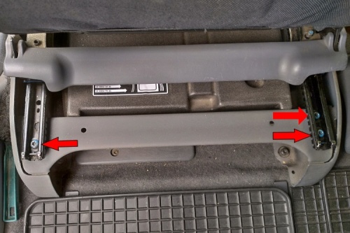

Měnil jsem baterii (bohužel po tmě :( ) Picasso 1.6 HDI (66 kw /2006) .Foto souhlasí přesně s rosta12345 . Pojezdy jsou napevno přišroubované ke spodní konstrukci.Sedadlo se musí posunout vpřed, povolit tři torxy v kolejničkách( dva vpravo a jeden vlevo). Pak sedadlo posunout vzad a sedadlo pak lze sklopit úplně stejně jako u staršího Picassa.

ještě jsem sice u baterky nebyl ale doplním že potřebný torx je ve víku schránky v podlaze ze řidičem,sám jsem ho objevil až po 2 letech :D
Re: vyměna baterie PICASSO
Příspěvekod Luďa1 » pon 12. pro 2011, 14:53
Já měnil baterku před měsícem.Úplně stejně přišroubované sedadlo.Naprosto bez problému.Jen ještě,že baterka je přichycena proti pohybu takovým kovovým páskem.K demontáži se ještě musí použít 10-tku klíč.A na druhé straně plastové očko ve kterém je nastrčený krycí dekl jen vyšroubovat.Jinak na ty tři šrouby pod sedadlem použít torx TX40.A nebo klíč se schovaný v podlaze,jak psal výše rosťa.

Zdravím a dík za přijetí. Nezlobte se na mě. Ale já jsem žádné páčky nenašel.Dekuji za případnou odpověď.

Příspěvekod betom » sob 15. črc 2023, 18:55
U Xsara Picasso po faceliftu nejsou páčky, ale musí se odšroubovat tři modře označené šrouby s torxovou hlavou.
uchycení sedadla.jpg (72.65 KiB) Zobrazeno 16120 krát
