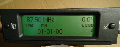

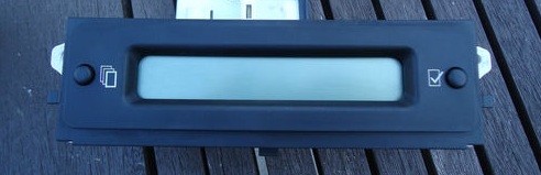

Chci se zeptat je možné vyměnit v Xsaře r.v.2003 s motorem 1.4 ve výbavě X vyměnit tento display
za tento ?

Příspěvekod zlj » pon 7. led 2013, 19:05
Mechanicky ano,ale po el.stránce nevím jestli máš za displejem druhou zásuvku pro pal.počítač.Vzhledem ktomu,že máš r.v.2003 bys jí tam mít měl.Já mám 2002 a měl jsem jí a displej pouze hodiny.

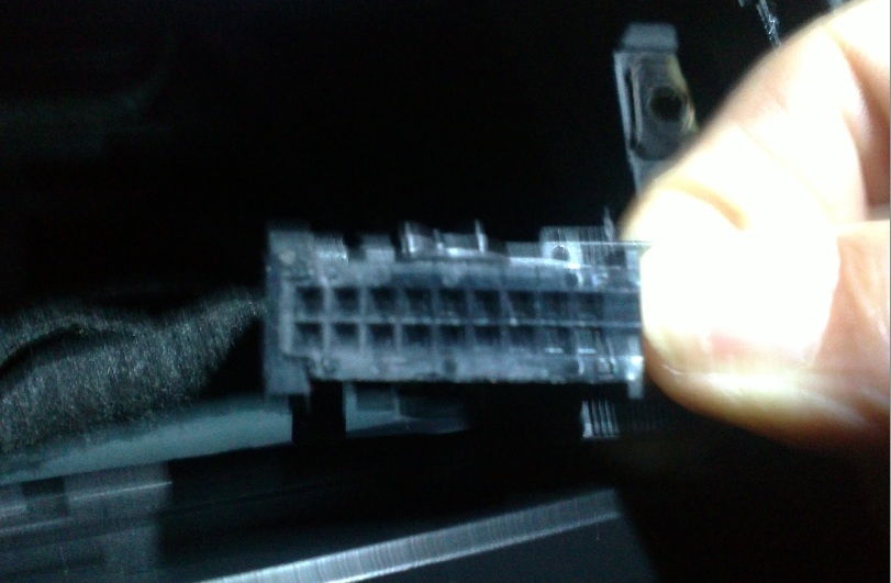

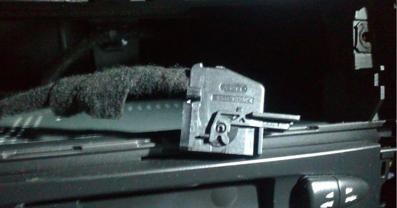

No já se tam dneska díval a našel jsem tam jen toto
Konektor 2.jpg (97.57 KiB) Zobrazeno 14590 krát
Konektor 1.jpg (90.21 KiB) Zobrazeno 14590 krát

Příspěvekod zlj » sob 12. led 2013, 11:51
A to je právě ono.Mělo by to do displeje pal.počítače jít.

Příspěvekod zlj » sob 12. led 2013, 16:40
Jestliže je displej v pořádku tak by čas a datum fungovat měl,protože ten se měří přímo v displeji a všechny ostatní informace na něm zobrazené přichází z BSI. Když by to nefungovalo je potřeba origo diagnostika a konfigurace BSI.Tak na 80% by to mělo jít zprovoznit vše.Je to potřeba zkusit.Kdybys nebyl světa kraj tak by jsme to zmákli.

Příspěvekod Xsara 2003 » sob 12. led 2013, 19:45
Já tam ted mám display toho typu A takže některý ty informace by tam po BSI jít měly. Co přesně za funkce má ten typ B a které by asi nešli ?

Příspěvekod zlj » sob 12. led 2013, 20:08
Jaké má funkce si najdeš v návodu k autu,když ho nemáš tak je tady na foru.Těch 80% bylo myšleno,že BSI bude kompatibilní s palubním počítačem.Nebo-li když půjde nakonfigurovat mělo by jít vše.Když to nezkusíš těžko se to dovíš. http://www.xsara.cz/phpbb3/viewtopic.php?f=61&t=7188
