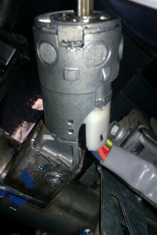

Zdravim všechny,mám problém a nikde sem ho tady na fóru nenašel a potřeboval tedy od vás prosim pomoc ze spínací skříňkou,když do ni zastrčím klič nejde s ní otočit na první polohu a volant je zamknutý asi se zřejmně vysipala vložka zámku,chtěl sem ji tedy vytahnou povolil sem boční šroubek co je napouzdře ale vložka stále nejde vytahnout,ješte sem se si všiml že na pozdře je nějaký nalí čep.?? Zkoušel sem sni všelijak cloumat a stále nic.Tak se chci zeptat jestli se bude muset ta vložka nějak odvrtat?? předem děkuji za odpověd,v příloze posilam fota.

I když jak tak koukám je to jiné. Myslím že při vytažení toho zámku se musí právě pootočit klíčkem, ale ty máš asi staré berlingo a kontaktý od ventilátoru se zapekly (to tu popisoval Cvrček). Existuje možost použít násilí.

V návodu od Milajdy je vidět,že jsou v obalu takové zajišťovací výstupky,které se zasunou až při určitém úhlu pootočením klíčkem. Pokud to ale nejde,tzak je "zrušit" buď malým řezným kotoučkem a nebo sekáčem.

Ahoj ty vystupky tam nejsou je to jinač dělaná spinačka jak u Xsary,ze zámkem nejde pootočit zasekl se zrovna když se vytahl kliček.A myslím si že se u berling 1,6 16 V rok 2001-2008 sou spinačky uplně stejný.Ale přesto děkuji za snahu.

Tak teď jsem na to koukal Na service.citroenu. Tedy,tadal jsem si to Berlingo s těmi většími světly (M59). A je to tak,je to jiná spínačka. Podle obrázku tam by měl být šroubek na té části,jak je ta západka pro zamykání volantu. Zkus ho vyndat a mělo by to jít ven.

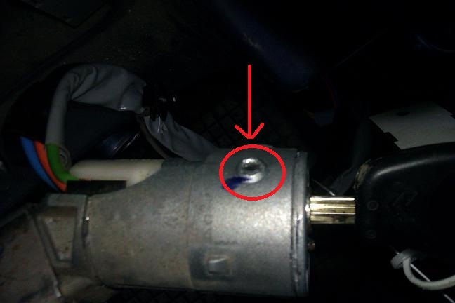

Ahoj jedenten boční šrobek co drží vložku zámku,sem už odšrouboval,myslím že to byl pětka závit z hlavou na vnitřní torx,šipkou se označil místo,na hlinikovém pouzdře .A jinej sem už tam nenašel,pak už jenom ten zalomenej šroub s kulatou hlavou,ale to si nejsem jistej jestli to je šrob nebo nějaký čep který se musí odvrtát,označil sem ho koleček.Už nevím jak na to asi vytahnu celou volantovou tyča zkusím odvrtat zámek.

To místo,jak jsi označil,tak tam by měl být šroub,o kterém jsem mluvil.

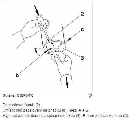

Příspěvekod baffy » ned 30. pro 2012, 19:39
Neviem aký model binga máš a či je to rovnaké u všetkých ,ale skús to podla tohto návodu:
zámok bingo.JPG (24.36 KiB) Zobrazeno 19054 krát

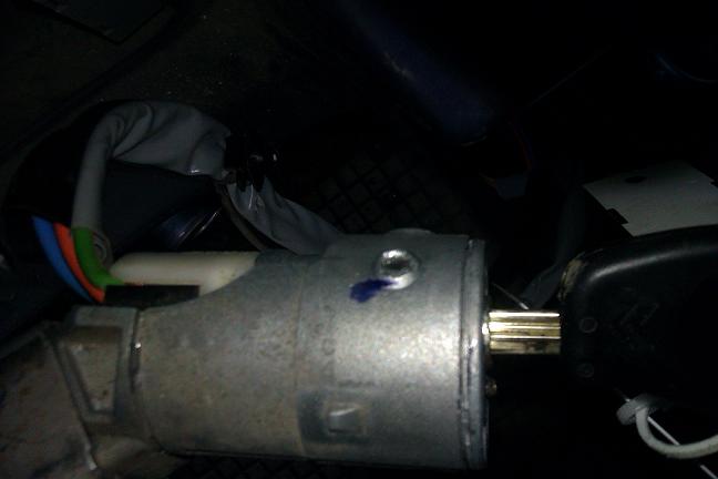

Ahoj ten šroubek už mám davno vydělanej,a podotýkam ze spinačkou nejde otočit,de do ní jenom zatrčit klíč ale nejde sním otáčet asi se zřejmně zaskl nějakým způsobem zámek,a žadný výstupek kolem ní není který by se dál zamáčkno aby vyjela ven samotná vložka taky není jak je na obrázku...je tam je jenom jakýsi mali čep který je na boku spinčky a nevím jestli se má zaklepat dovnitř neboho nechat¨jak je?? označím vám ho na fotce.Tak se ptám jestli je ještě nějaká alternativa?? jestli někdo z vás už tuhle spinací skříňku co je na fotkách kterou tady popisuji vytahoval ven,bez toho aby odvrtával zámek?? Je to novější berlingo 1,6 16 V rok myslím že 2005.

Příspěvekod baffy » pon 31. pro 2012, 18:40
Neviem,mám tu ešte jeden systém.Skús to porovnať .viď priložený súbor
spínačka.pdf
(97.99 KiB KiB) 962 krát

Malokdy se to sekne přímo v zámku, většinou je to zapečeno v té elektrické části. Zkoušel jsi použít trošku síly? 4asto pomůže poklepat po tom kovovém obalu paličkou či kladívkem a pak pomocí dobrých kleští pootočit tu spínačku. Pokud se nepootočí tak se nemají ty zajišťovací kolíky kam zasunout a ty je pak budeš muset zrušit nějak jak popisuje cvrček, kotouč , vrták , majzlík. Pokažené už to je a tak se nemusíš moc bát.
