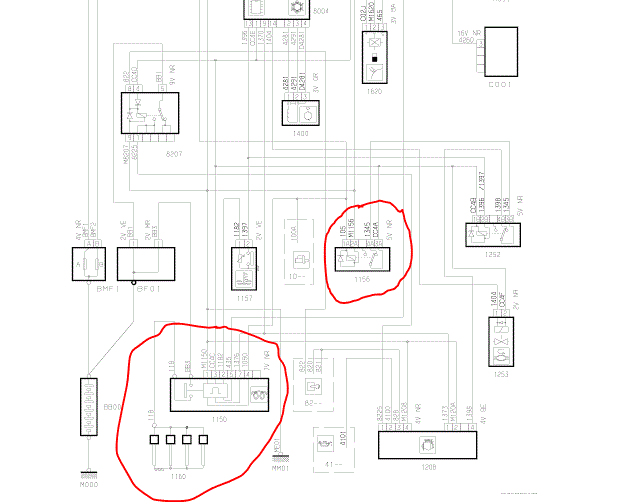

Pozícia 1150 je relé žhavenia. Podla tohoto by malo byť umiestnené na krabici pre baterku.

podla mňa tam to relé nemáš. Ak máš prístup k výkresovej dokumentácii, tak musíš vidieť, že okrem toho čo som ti tam dával tam nič iné v okruhu žhavenia neni.

Bohužial citroen už spoplatnil vyhladávanie podla VIN čísla a mne sa už nechce do nich investovať. V offline verzii to pozrieť viem,ale tam je to už skôr všeobecne. Možno niekoho čo má prístup ,žeby to očekoval priamo na citroen stránke. To ACI, by som asi moc nebral vážne. Tá schéma hovorí jasne,aj keď, aj tu je určitá možnosť chyby, ale schéma je podla OPR kodu čo máš uvedený na tom obrázku.V aute už máš BSIcomm 2000, alebo ešte to staršie BSI? Nevidím zmysel aby to relé bolo v kabíne, možno jedničková xsara to mala tak,skúsim sa ešte pozrieť na schéma nejakého staršieho auta.
EDIT: toto je z jedničkovej xsary s takým istým motorom,ibaže bez BSI,čiže relátka by mali byť v kabíne úplne vlavo dole pod prístrojovkou niekde za kobercom. Tu sú v okruhu 2 relátka, 1150 žhaviace a 1156 dožhavovacie. Mno a preto hovorím,že portály s ND nemusia byť pravdivé.
