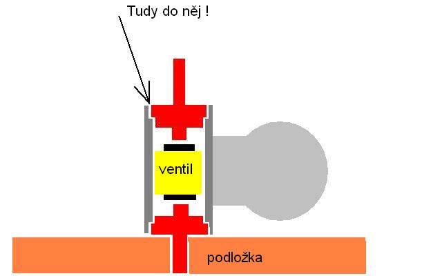

Do špalku jsem vyvrtal díru asi 8mm a do ní zasunul čerpadlo jak je vidět na obrázku a ve směru šipky jsem po obvodu asi 2,5mm šroubovákem obsekal
lepený spoj mezi tělem čerpadla a výstupním čudlem.

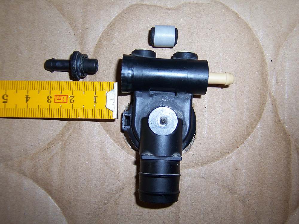

Moc jsem se s tím nemazlil a tak se mi stalo že mi šroubovák projel dvakrát ven z čerpadla , měl jsem ho moc rovnoběžně s osou proto ta skloněná šipka na obrázku. Pak jen trochu zatáhnout a bylo otevřeno uvnitř jsem našel kal který musel bránit pohybům ventilu ale i když jsem ho vypláchl tak gumička ve ventilu
byla tak zvětšená , že se ventil mohl pohybovat jen asi o jeden milimetr,to znamená malý průřez na průtok , z každé strany jsem tedy uřízl asi milimetrový plátek a řez zabrousil brusným papírem.
Jo a ventil mi nešel tím potlučeným otvorem ven a musel jsem to trochu odhrotovat vrtákem.
Zpátky jsem to zalepil epoxy , po rozmíchání jsem ho nechal chvíli zhoustnout aby mi nezateklo dovnitř.
Čerpadlo mám namontované asi měsíc a stříká jako o závod , teď jen jestli lepení vydrží v zimě.
Trvalo mi to asi 2 hodiny.
