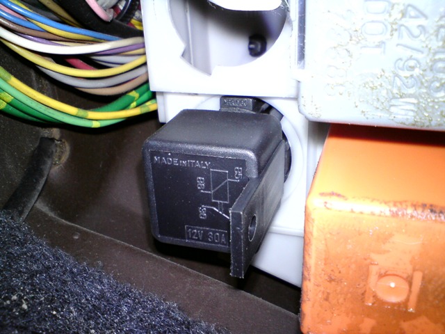

Příspěvekod bajo008 » stř 8. črc 2009, 20:41
Je to nabetón toto relátko tento problém som mal aj ja. Nachádza sa na ľavej strane pri nohách úplne v rohu sú zalepené pokrovcom.Ten odlep a budeš to vidieť je tam ešte prerušovač a ciklovač. Je to to čierne relátko ale ja mam už náhradu je to prepínacie relátko a kúpiš ho v auto dieloch. To originál som zahodil tak neviem akej bolo farby. tu máš foto. Isto je to v tom.
Pri šoférovych nohách v ľavo hore

Re: Čidlo vnitřní teploty ... pořád se točí vrtulka
Příspěvekod MP » čtv 9. črc 2009, 19:09
No víš že jsem ty tři relátka co tam jsou měl všechny venku , pak je dal zpět a protože jsou stejný tak jsem neřešil který kde bylo , a ono vše funguje jak má ... no ale taky je možná že někde byla vlhkost jak mě psal jimmivonstarsi , ale tam jsem nic v té zásuvce ani modulu nic nedělal , jen jsem koukl kde ta zásuvka je a že to pořeším v garáži ... ale od té doby to funguje , tak do toho vrtat nebudu ..
