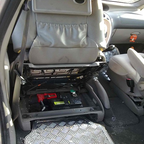

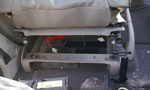

Tak se mi podařilo vyndat nabít a opět namontovat baterii. Jenže jsem ji vyndal a zase namontoval jak je na obr.č1.
sedadlo 1aa.jpg (124.52 KiB) Zobrazeno 45069 krát
A když jsem už to měl namontované a sedl jsem na sedadlo řidiče něco povolilo tak jsem to opět zkusil odsunout a hele najednou to šlo :jup: No ale až jsem už to měl celé udělané :? :D
Takže pro opravu Riciho sedačka musí být co nejvíc VZADU apak odklopit obr. č.2

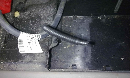

No a pak by mě zajmalo nač je ta černá hadička? obr.č3

Ted jsem tam byl taky vlezený a taky mě to šlo pěkně,ale když jsi měl tu sedačku až vzadu,tak jak jsi se dostal k těm čudlíkum?Šak je tam přístup na pytel.Já jsem ji měl vepředu abych se k těm čudlíkum dostal,akorád to bylo málo sklopené.No nic zítra to pujdu nacvičit pořádně.Jinak já mám tu černou hadičku napojenou na baterku zhruba někde u plusového bodu vrchní straně baterky.

Na ty cuplíky se dostaneš když víš kde je hledat ale nemel jsem s tím problém. Ja na tu hadičku nic nenašel nějaké zapojeni.

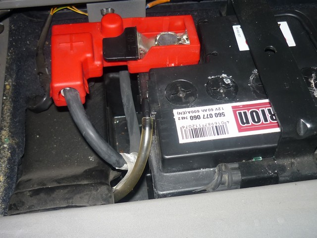

Tak mě to nedalo ated jsem tam byl zase.Tak s tou sedačkou máš pravdu musí být co nejvíc vzadu.A ty páčky jsem mačkal špatné,ty hlavní jsou z boku kostry co drží sedadlo.Pak to šlo uplně lehce a přikládám foto kde mám napojenou tu hadičku.
Napojení hadičky na baterku

Tak ja to tám nemám na te baterce abych napojil tu hadičku. A všimnul jsem si ty máš nějaký kryt na celé te baterii aby ji nešlo vidět nebo se mi to jen zdá? Jinak díky za tvou snaživost a ochotu :wink:
