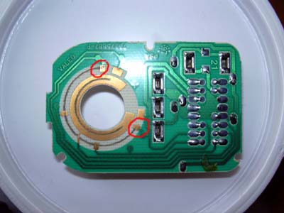

Dave: Nesetkal, ale ty motorky jsem měl u? rozebraný a vsadil bych se, ?e bude? mít zoxidovaný nebo upadlý dojezdový kontakt, tak?e motorek jede pořád dál, ?nekový závit se tam vy?roubuje taky úplně a? ten motorek jede defakto naprázdno. Kdy? to sklopí? dolů, závit se chytne, sjede to ke kontaktu na první polohu a zastaví se :)
Příspěvekod CHiP » ned 1. říj 2006, 19:31
Něco o těch motorkách je tady:
http://www.xsara.cz/forums/viewtopic.php?t=417
Na obrázku jsem zakrou?koval dojezdový kontaky, u? nepamatuju kterej byl pro horní polohu a kterej pro dolní :?
Je to obrázek jak to bylo zaoxydovaný, v diskuzi jak je na ní ten odkaz je i obrázek, jak to vypadalo po vyči?tění :twisted:

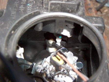

Tak jsem to včera rozebral, vyndal světlo do tepla a zjistil že motorek je vevnitř ve světle. Zkusil jsem rozloupnout světlo ale hned první háček mi zůstal vruce. Tak jsem vyměknul a zase to složil. :cry:
Jak jsi ten motorek dostal veny ty? nebo máš X1?

dostaneš, ale musíš rozloupnout celý světlomet a tím ho většinou stejně zničíš...
jediný co mne napadá je vykuchat bok a pak ho zase zalepit.
