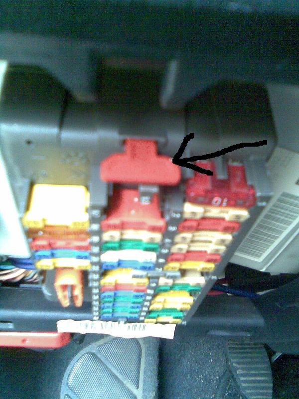

Tak pro jistotu přestal dnešním vedrem centrál fungovat úplně. Dveře řidiče se zamykají samostatně, od spolujezdce se to zamkne a hned odemkne. Dráty nevypadaj nikde rozžvejkaný, co by mohlo být ještě příčinou?
Ještě jednu věc nepobírám... Co je ta věc na fotce označená? V pojistkovce...
