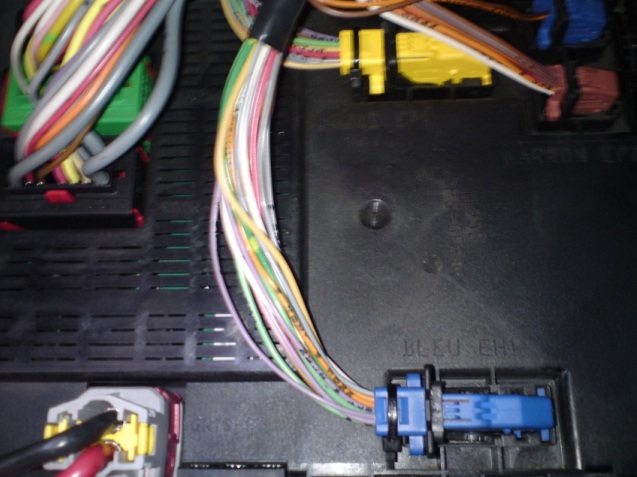

Dobrý deň prajem, :)
Potreboval by som dodatočne zapojiť teplotné čidlo k palubnému počítaču. Môj problém spočíva v tom že cez diagnostku mám aktivovaný v BSI tento senzor ale chýba mi od dverí kabeláž pre tento senzor tak preto ho potrebujem zapojiť rovno do BSI. Na poľskom fóre pre Peugeot 206 som zistil že takáto dodatočná montáž je možná. V prílohe posielam konektory ktoré vedú do mojej BSI. Potrebujem vedieť kde zapojiť do BSI to čidlo
Vopred ďakujem :) :klik:
FOTO BSI
http://www.206club.net/showthread.php?t=42813&page=4
Tu je ten link na Peugeot fórum kde je rozobraná táto tématika

mal by to byť 12 pinový konektor modrej farby a piny číslo 1 a 7 .snad to bude pasovať podla mojej.

potom je tu možnosť že to máš novšie ako ja a tam je to už na kontakte 11 a 12 ten istý konektor.

No na tomto pine 11 a 12 mam zapojene dva vodice hnedy a oranzovy.. na tom celom modrom konektore mam vlastne zapojene len tie dva vodice... V com este moze byt chyba ?

Zdravím,ve dveřích kabeláž sice nemáš,ale do dveřní zásuvky by jít měla.Tam by ty dva dráty měly končit.Číslo drátů v zásuvce
je 20 a 21.Zkus se čidlem napíchnout tam a ne u BSI.Když tam ty dráty nebudou myslím,že to nepůjde.

No takže dneska som trocha laboroval a zistil som že do dvernej zásuvky mi vedú káble teplomera oranzovy a hnedy vyskúsal som zapojiť ten teplomer na tie piny do dvernej zásuvky no vsak bezvýsledne :(
