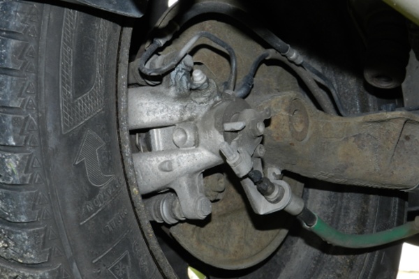

Příspěvekod betom » pon 24. zář 2012, 17:01
Já měl něco podobného u 1,6 HDi, r.v.2005, ale je to ukecané auto, tak to na sebe prozradilo na palubním displeji. Doplnil jsem brzdovku a po měsící opět to samé. Brzdovka unikala kolem hřídelky ruční brzdy u zadního pravého třmenu diskové brzdy. Na levém také mírně proaskuje, ale úbytek zatím není znatelný. :x
Třmen ..jpg (91.93 KiB) Zobrazeno 10434 krát
