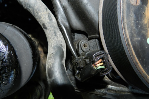

Slovutní autoeletrikáři: kam jsou napojeny tyto kablíky z Hallova senzoru umístěného u řemenice klikovky 1,6HDi???
Hallovo čidlo 001p.jpg (82.94 KiB) Zobrazeno 16450 krát
:ooo:

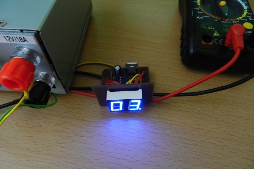

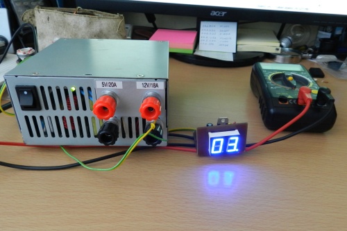

Otáčkoměr je již postavený a je funkční, měří tisíce a stovky ot/min.
Otáčkoměr 001p.jpg (73.75 KiB) Zobrazeno 16449 krát
Otáčkoměr 002p.jpg (65.73 KiB) Zobrazeno 16449 krát
