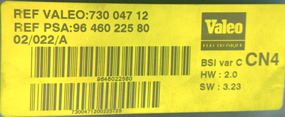

Zdravím všechny a zároveň prosím o pomoc,
v autě (Xsara Break 2.0HDi automat,2002) mi odešla BSI jednotka. Po výměně jednotky a skoro 2 měsících kdy auto bylo v servisu v Braškově nedaleko Kladna a zkoušli tam s tím všechno možné, stále nestartuje tak jak má, neuloží se klíčky při nastavování přes diagnostiku. Jediná možnost, kterou nabízejí je, abych si sehnal data z BSI jednotky stejného auta a pak by to mohlo fungovat.
Prosba 1: nemáte někdo stažené data z BSI jednotky v počítači (viz. obrázek typu jednotky a typu SW)
Prosba 2: pokud máte někdo stejné auto a bydlíte v okolí Berouna, Kladna nebo Prahy - mohl bych Vás poprosit o cestu do servisu Auto Dráb, Braškov (náklady samozřejmě uhradím) kde si stáhnou data z Vaší BSI jednotky a nahrají do mé BSI jednotky.
Díky za pomoc

TO JRK:
Co me zarazi je, ze to servis neumi nastavit bud rucne, nebo pres web stahnout origo konfig. pro tvoje auto, tak jak bylo z vyroby?
Ono to totiz sice jde zkopirovat, ALE ma se kopirovat JEN stara jednotka (puvodni) do nove jednotky. Protoze tam jsou i veci pro kazde auto unikatni. (VIN, konfigurace jednotek (vybava), nastaveni auta, klice, stav vozidla (odometr...) Pokud nejsou k dispozici data ze stare jednotky (odesla takovym zpusobem, ze se k ni neda pripojit) tak je tam prave moznost pres web stahnout konfiguraci tak jak byla kdyz tvoje auto vyjelo z linky, a rucne tam upravit par polozek (stav aditiva, mas-li, najezd km, servisni historie...)
Co je to za servis? Co presne ti tam nejde? Neverim, ze to nejde nastavit, pokud nemas vadnou BSI. A pokud ji mas vadnou, tak data z jineho auta te nespasi.
