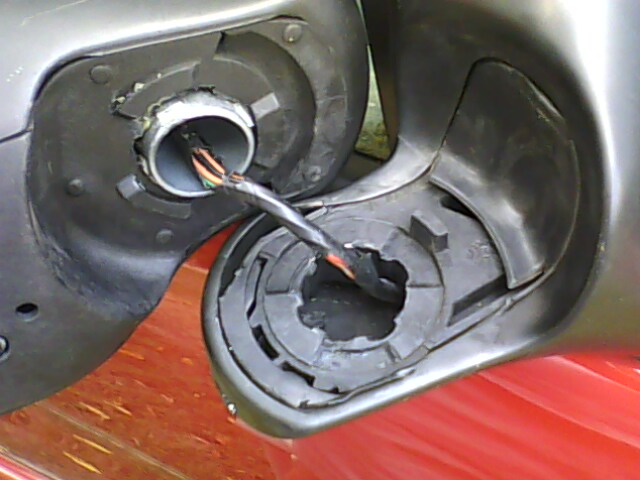

Re: Rozebrání zpětného zrcátka picasso
Příspěvekod vmlich » sob 17. črc 2010, 14:49
Tak mne se to podarilo ulomit, viz obr.
ale nepřišel jsem na to, jak to tam dát zpět. Trapně jsem to obtočil izolačkou :-( Asi ještě nějaké pérko chybí anebo je vyštípnutý kousek držáku.
Příspěvekod rosta12345 » sob 17. črc 2010, 19:03
spíše se to polámalo :?:
Příspěvekod Cvrček » sob 17. črc 2010, 19:24
Hm,zlomený. Jedna pražská xsamarádka měla podobné (i se stejnou provizorní opravou). Tohle jedině vyměnit. Bohužel...
Příspěvekod Pit » ned 18. črc 2010, 9:32
Nebo přilepit na tvrdo :oops: a nějakou dobu to vydrží ale nepujde ti sklopit zrcátko a pro příští opravu už koupit nové a vyměnit no.

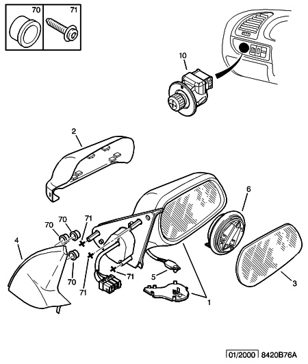

Rozborka pravého zrcátka - výměna okrasného krytu
Příspěvekod Muf_2005 » pon 30. dub 2012, 7:45
potřeboval bych poradit. Čeká mě výměna celého pravého zrcátka, ale bohužel to nové nemám v barvě auta, tak to budu muset sundat z toho starého. Je nějaký grift na sundání toho ozdobného krytu, abych jej při demontáži nepoškodil?
Příspěvekod Muf_2005 » pát 4. kvě 2012, 21:02
Tak mám za sebou výměnu zrcátka. Původní majitel s tím asi někde něco bouchnul, protože uvnitř celý skelet byl popraskaný. Opatrně jsem ve spodní části podloupl ozdobný kryt malým plochým šroubováčkem a vycvakl jsem dva zoubky, co to tam drží. Po sundání krytu to byla hračka. Jen přijít na ten grift. Pomohla taky original dokumentace k dílům, abych viděl, z kolika částí se zrcátko skládá. Viz. příloha. Každopádně díky všem
