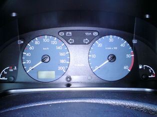

No super je to niečo takejto? Ja mam naftovu 1.9TD Len som zvedaví či to bude pasovať.Daj mi vedieť či je otáčkomer do 6000ot-min ĎIK

Skoda asi z toho nic nebude. Moj otackomer je do 8000ot-min :( Skusto zohnat z nejakej havarovanej Xsary lebo v citrone stoja 23 500 sk. Skus www.autobazareu.sk daj si vyhladat havarovane a urcite nieco zozenies. Ja som za ne dal 1500 sk. celkom v pohode nie?

Nazdar bajo zháňaš prístrojovku na 1,9TD? Ja jednu mám z havarovanej Xsary , otáčkomer je do 6000 ot a navyše je z exclusivky a má to aj snímanie hladiny oleja v motore nie kontrolka ale ručička. Neviem , či sú funkčné , lebo auto som kúpil rozbité a prístrojovku som neskúšal ale ak by si mal záujem , tak by som ti ju zapožičal na odskúšanie a určite by sme sa dohodli.
