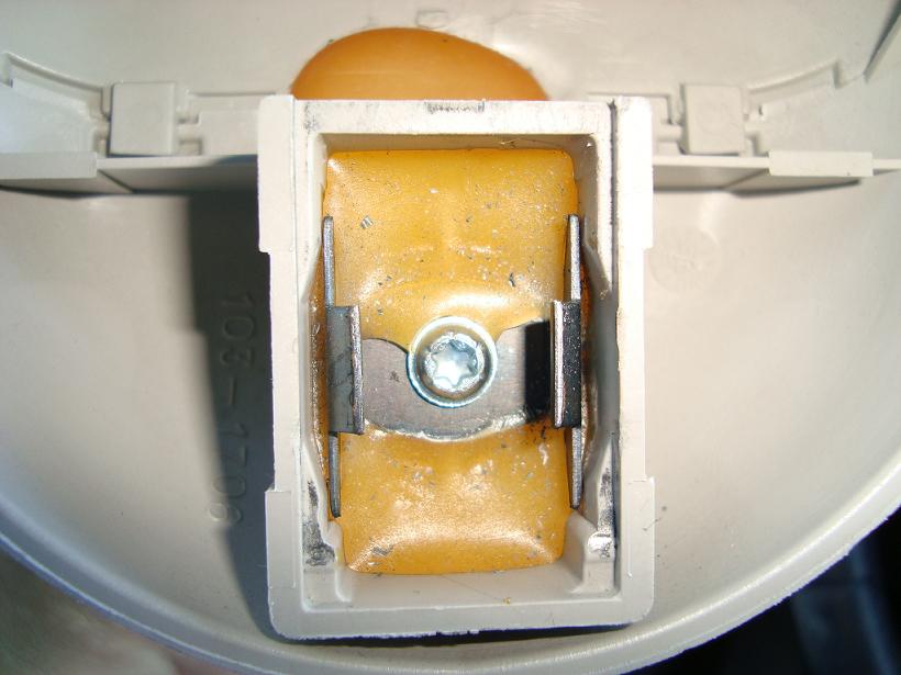

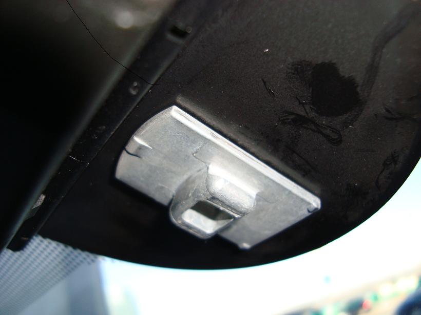

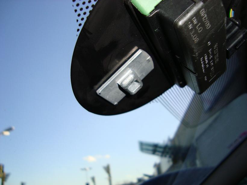

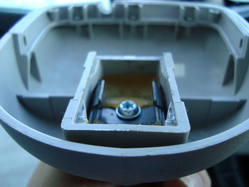

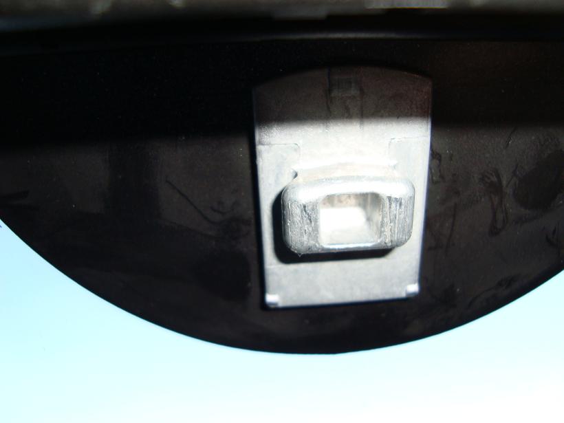

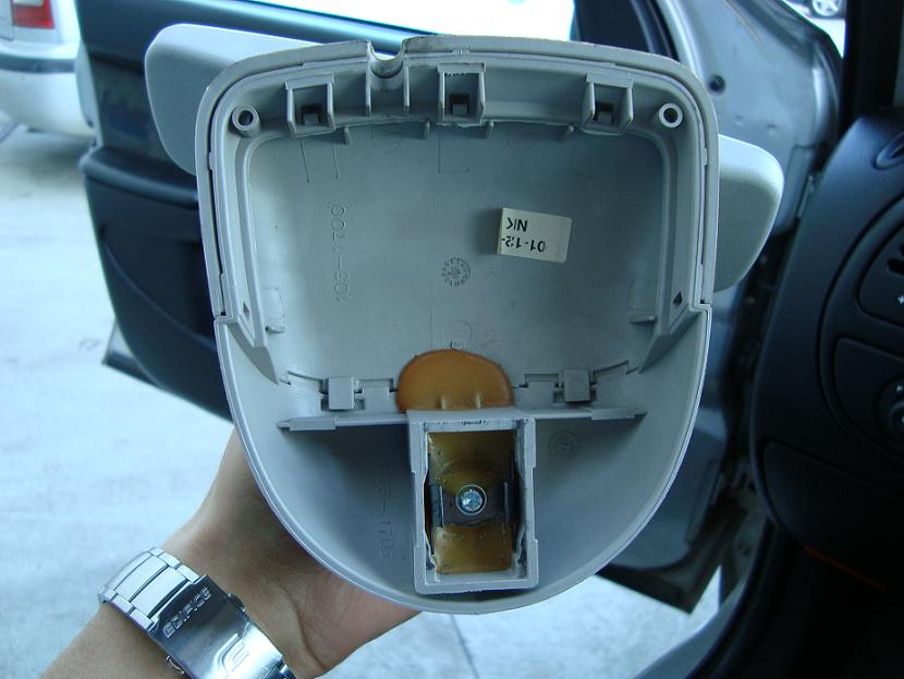

Příspěvekod tajlor » sob 24. led 2009, 15:13
tak tu to mas
tajlor
Příspěvky: 160
Bydliště: Senec
Re: Vnutorne patne zrkadlo - problem
Příspěvekod tajlor » sob 24. led 2009, 15:15
pokracovanie

Příspěvekod alchstuip » pon 8. čer 2009, 15:51
Tak po dlhej dobe zase vytahujem tento nedorieseny problem.... podarilo sa mi zrkadlo kompletne zdemontovat zo skla, trik bol v tom, ze najprv musel ist dole kryt elektroniky dazdoveho a svetelneho senzora a potom sa drziak zrkadla vysuval smetom hore, k streche.
A kedze ani mimo auta sa mi to nepodarilo nasadit, tak na to kaslem a zvykol som si jazdit bez zrkadla, stacia vonkajsie....
