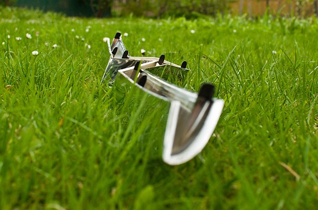

Ahoj. Tak jsem si udělal radost a konečně jsem si koupil novou masku na Xsaru II. Potřeboval bych poradit, jak nejlépe tu masku zmontovat dohromady,aby mě ten znak zase neuletěl. Největší obavy mám z toho horního šípu z lištou. Na staré masce jsem si všiml, že ty packy co drží znak jsou roztavené. Díky za rady a nápady. :ooo: Ahoj.
znak z lištou

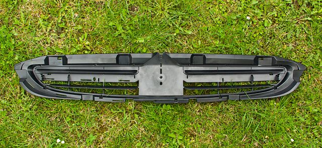

Ještě fotka protikusu.
protikus

V mé bývalé práci jsme na takovéto věci měli mašinu. Tzv. sonotronik,který takovéto výstupky roztavil. V domácích podmínkách na tohle stačí rozpálená hlavička většího hřebíku,nebo šroubku. Výsledek je obdobný.
Re: Montáž nové masky
Příspěvekod Pepé » úte 27. dub 2010, 20:00
Asi použiju ten hřebík+to pořádně podsilikonuju :) Díky.

Kolečko se po nasazení na osu zajistilo roztemováním plastové osy horkým nástrojem, mohlo se dokonce otáčet. Fungovalo to.
Větší hřebík a hořák je dobrá volba. Jen tam nech dostatek materiálu jako hlavičku nýtu, pokud uděláš tenkou placku, upadne.

Tak a mám to hotové :D Použil jsem ten žhavý hřebík+ silikon. Ten co tu masku projektoval -( hlavně ten šíp z lištou ), by si zaslužil pořádnou čenichovku . Menší přichytné výstupky tam udělat asi už nešlo :x Teť se už vůbec nedivím, že hodně aut jezdí bez znaku. V Citroenu by tu masku měli dávat zadarmo, když to tak ,,dobře " udělali.
