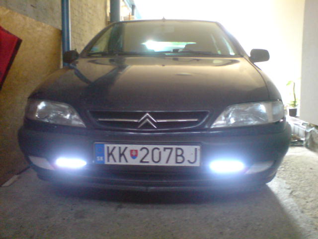

Příspěvekod mmaattoo » čtv 16. srp 2012, 16:22
Tak, už s tým jazdím zopár dní... (ospravedlňujem sa za kvalitu foto, fotené mobilom)
