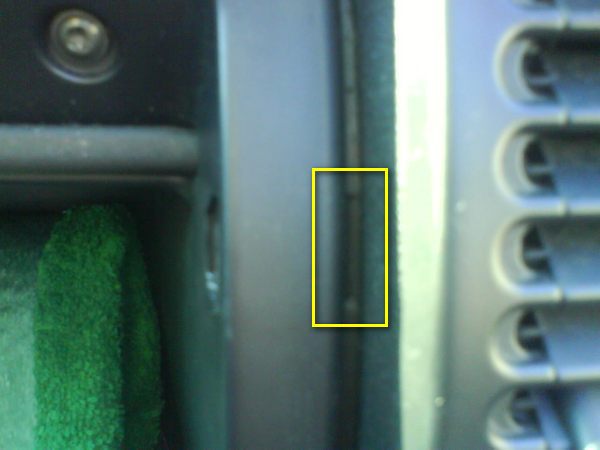

Neboj,skládal sem to opatrně a jeątě nejdřív sem se podíval po moľných náhradních cestách. Výhodou je,kdyľ nad kastlíkem není airbag,ale druhej kastlík,kterej se nachá vyndat a dostaneą se zvenčí k západkám zámku.
Jenľe,v tom se naąi zelení drobečci liąí. Ty tam ten airbag máą. A tak mě napadla idiotská věc. K západkám se nechá dostat i z venčí. Bude to sice krkolomná akce,ale myslím,ľe by to ąlo.
Kdyľ se podíváą do spáry vedle víka,tak uvidíą,ľe jeden úsek je hlubąí. To je přesně vedle zámků. Zkusil sem tam vrazit imbus 1,5. Lehce sem ąkrtal o západku. Pokud bys měl něco deląího,tak bys ho moľná zastrčil a ąlo by to otevřít. Ale dvojkovej imbus uľ tam de hodně těľko.
Je to jenom nápad,moľná pomůľe.

:shock: no.. nechápem kade.. pomedzi dvierka a ten kastlík? alebo zvonka - ako napríklad cez vytiadnutú mrieľku?

Příspěvekod Cvrček » ned 27. črc 2008, 18:46
Trochu sem upravil fotku. V rámečku máą tu dráľku. Mrkni mezi dvířka a mříľku. Nebo na druhý straně do ąkvíry.
A tvá chyba? Nerozjel se ti ten mechanizmus a pravá západka se neovládá? To se mi málem povedlo. Totiľ otvírací mechanizmus přímo ovládá levou západku a ta zatlačí na tu pravou. A kdyľ si nedáą pozor,tak ta pravá před smontováním povyskočí a neovládá se.

Příspěvekod davados » čtv 11. lis 2010, 16:31
taky to budu muset zkusit rozdělat :cry: :oops: zamknul sem si tam vysílačku a teď to nejde otevřít.Ale když to bylo funkční tak když sem to zamknul tak s tou klikou nešlo hnout.Teď se chová jako odemčeno,ale kastlík nejde otevřít :x
Edit: 18:15 - 18:20 tak sem to zkusil s těma místama co vyfotil Cvrček,ale měl sem jen plochej šroubovák a kanclsponky :( tak sem vycvak lištu - šla i se zámkem a bylo tam volný plastový táhlo asi přeskočilo nic zlomenýho tam neni no a pak tam je ještě další plastový táhlo co ovládá oba jazýčky dohromady a to sem šoupnul doleva a je otevříno :) jen to dát ještě dohromady bo v kastlíku mám thermotiskárnu ke kreditním kartám tak kastlík dost často otevírám... Ale zatim účel opravy splněn :jup: .Jo akorát nemám v kastlíku žádný torxy na rozebrání :shock:

Příspěvekod Cvrček » čtv 11. lis 2010, 19:59
Davide,tady se řešil kastlík u jedničkový Xsary. Tam je víko kastliku šroubovaný a lišta je přidělaná na pevno. Ty máš dvojku a u ní už je toto řešeno jinak. Mrkni tady: viewtopic.php?f=58&t=6261&p=74123#p74123 , kde je řešený ten kastlík,co máš ty.
