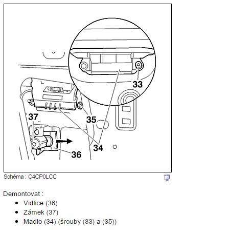

Pri výmene predného zámku dverí je nutné odvrtať,resp. demontovať vonkajšiu kľučku dverí? Nejak ten zámok nejdem dostať von. Nenašiel by sa nejaký návod? Na fote som sa nejak k nemu nedopracoval. Vdaka Senior

Viteon dakujem, tie obrázky som samozrejme videl,aj som to mal potial rozobraté avšak neviem ako dalej,ako dostať zámok ven. Senior

Takto by ti to mohlo stačiť?

úplne super a bez komentára ......a kde si to vyhrabal? Vdaka. Už sa mi čierni spoluobčania nebudú motať po aute. Senior
