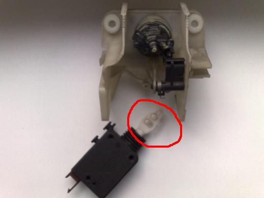

takže se vracím zpatky s mojim problemem... kličem to fakt otevřít nejde, a tak bych chtěl poradit jak dveře otevřu z vnitřku (coupe) takže žádná pojistka jak u breaku tam není... :? díky

odpovím si: rozebráno sundal jsem tapec ze zadu dělal jsem to podle fotek co tu dal Frigo a pérka jsou v pořádku prostříkal jsem vše WDčkem ale vypadá to spíš na motorek centrálu u 5tých dveří pokud zamykám klíčem tak to jde v pohodě... ten zakroužkovaný spínač zamkne (směr nahoru) ale dolů už nesepne... je možné že by byl špatný drát? nechci zbytečně kupovat celý motorek centrálu :cry:

Příspěvekod dokturek » čtv 23. dub 2009, 18:23
vem ten central a připoj ho na baterku a uvidiš
Re: centrál páté dveře - kufr xsara 1
Příspěvekod Marek » čtv 23. dub 2009, 18:37
Souhlas s dokturkem, řešil jsem totéž před asi měsícem, na vyzkoušení stačí 9V baterka, ale musíš mít k ní připojené vodiše - kontakty baterky do konektoru nevlezou. Motorek musí tahat na obě strany. Měl jsem přerušený drát, taky mi to někdy odemklo a už nezamklo. Postupně jsem se dopracoval ke stavu, kdy to nedělalo nic. Reaguje to často i na rozdíl teplot ráno a v poledne.

Příspěvekod Emre » čtv 23. dub 2009, 18:40

Příspěvekod Marek » čtv 23. dub 2009, 18:53
Zkusit to můžeš na autě :wink: .
Příspěvekod Bronnsky » pát 24. dub 2009, 10:57
Cca před čtrnácti dny jsem ten samý problém konečně vyřešil. Dálka kufr zamykala, ale neodemkla. Samozřejmě, že to bylo v průchodce pátých dveří. Jenomže v mém případě to bylo o chloupek složitější, protože tady už zanechali stopu soudruzi z italské opravárenské federace, a podle toho to vypadalo. Dráty nesletované, jenom zakroucené do sebe a omotané izolačkou, by nebyly to největší zvěrstvo. Daleko horší bylo, že dráty byly prohozené a přitom kupodivu, kromě toho zámku, fungovalo vše ostatní správně. Takže provedeno správné propojení a od té doby zamykám a už i odemykám dálkou. :drie:

Emre píše:odpovím si: rozebráno sundal jsem tapec ze zadu dělal jsem to podle fotek co tu dal Frigo a pérka jsou v pořádku prostříkal jsem vše WDčkem ale vypadá to spíš na motorek centrálu u 5tých dveří pokud zamykám klíčem tak to jde v pohodě... ten zakroužkovaný spínač zamkne (směr nahoru) ale dolů už nesepne... je možné že by byl špatný drát? nechci zbytečně kupovat celý motorek centrálu :cry:
Ahoj Emre ,
jsem zvědav jak s tou zkouškou otočení polarity dopadneš,tady na fóru se používá označení motorek a já nevím jestli je to správně, podle zvuku který ta věc vydává bych skoro řekl že je to jen elektromagnet zkusil jsem to i rozebrat ale potvora se nedal měl jsem strach že něco praskne,elektromagnet by měl táhnout když jedním tak i opačným směrem , při tom odemykání to nevydá žádný zvuk?
