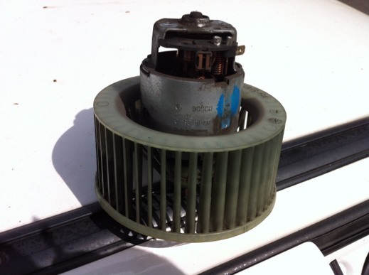

Příspěvekod mmaattoo » úte 6. pro 2011, 9:03
Ahojte, ak kúpim tepelnú poistku 10A 113stupnov C. tak to bude funngovat? je to iba v tej poistke? Alebo su fuc aj tie spruzinky co tam su? dakujem

Re: Tepelná pojistka u ventilatoru - kde je? (foto)
Příspěvekod pittpet » úte 6. pro 2011, 12:45
Ano. Pokud ti to chodí jen na max. a ne na zbylé rychlosti. Hodnotu pojistky si už nepamatuji. Koupil jsem podle té co tam byla. Možná stupně neseděli úplně na 1stupeň.
Příspěvekod mmaattoo » pát 9. pro 2011, 19:33
Tak, som tu poistku vymenil, a funguje to :)))) :jup: Dakujem za pomoc.
Příspěvekod Morituri » ned 29. dub 2012, 15:08
Takze, kdyz jsem rozebral ventilator, udelal jsem to zbytecne a mam hledat pojistku za kastlikem? Tady jak mam foto neni tepelna pojistka?
